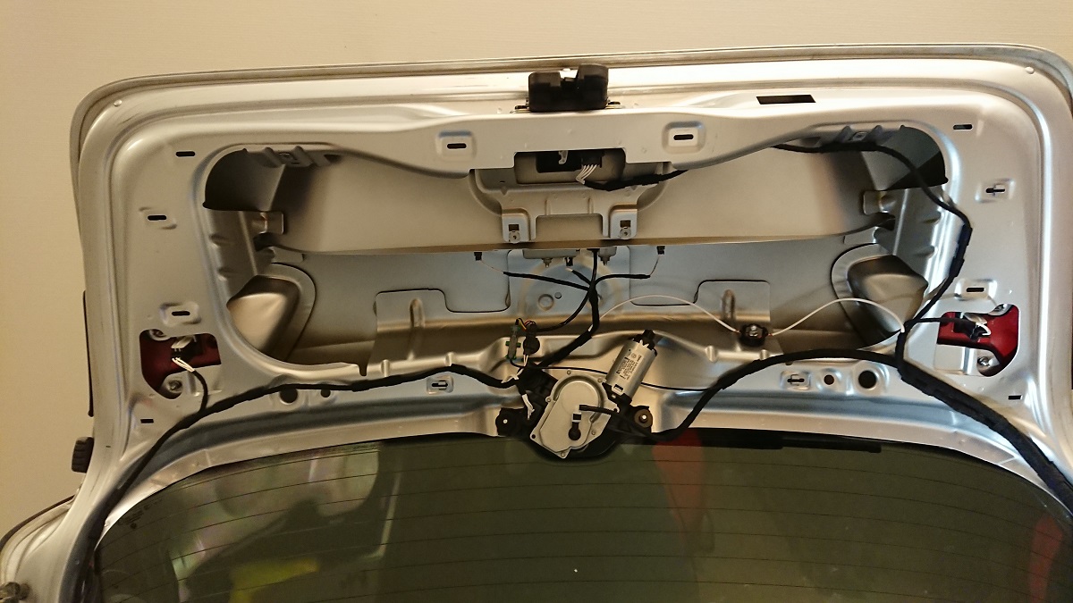

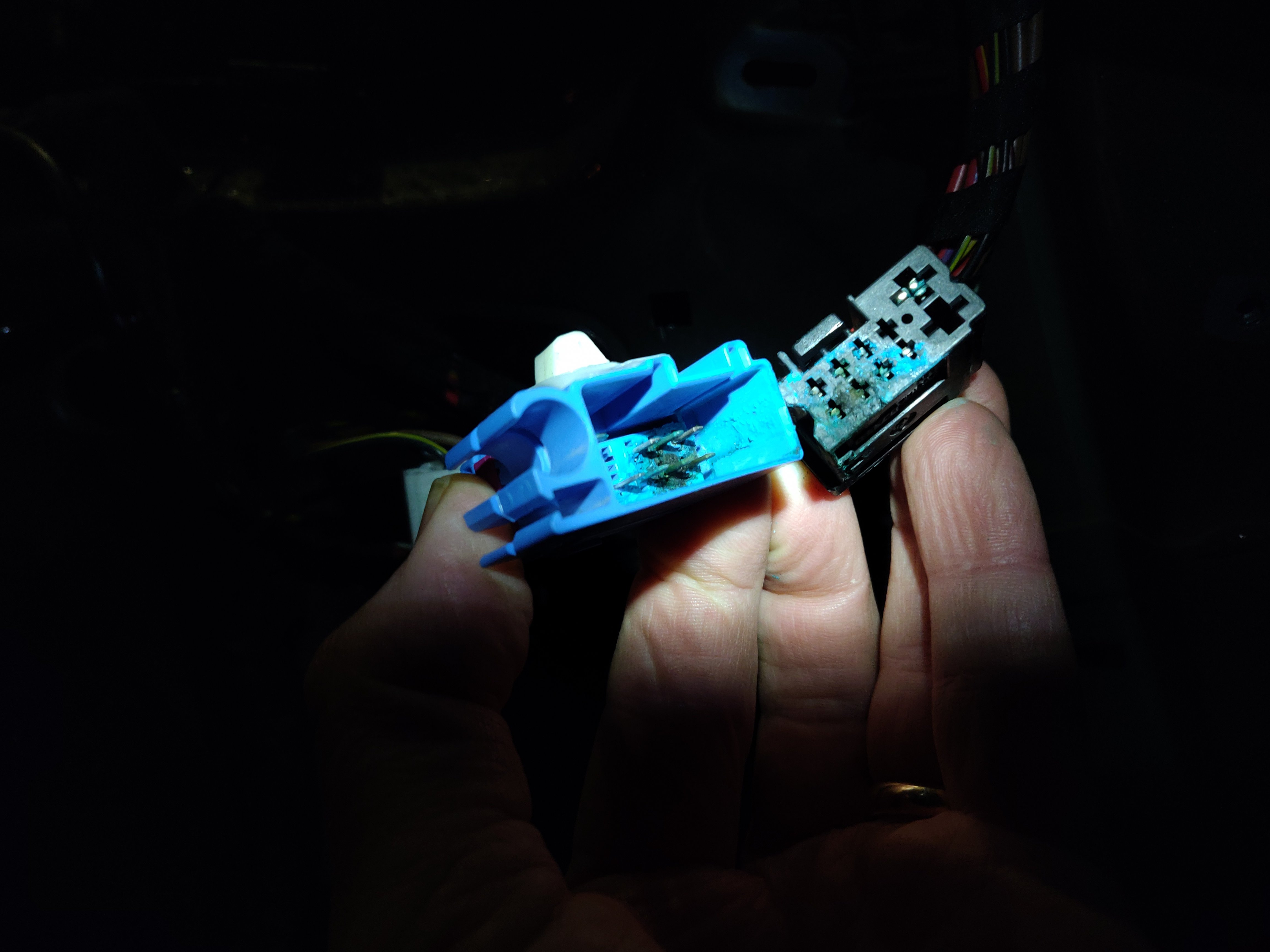

Hej,
Har en trilskande låskista i bakluckan på en Alltrack -13 om inte känner av att luckan är stängd. Plockat ut, allt torrt, rent o snyggt. Köpt ny original låskista från VAG-handlarn och monterat. Men den känner fortfarande inte av att luckan är stängd. Dragit i kontakter för snabbt utesluta glapp eller lös kontakt. Bygeln släcker belysningen i bakluckan vid första "klicket" så den har kontakt iallafall, men bygeln registrerar inte att den är låst på andra "klicket" även om man pressar den i botten eller vickar på den etc.
Bilen har varit i familjen sen ny så har koll på vad den varit med om. Felet upptäckes igår då bilen började dra igång larmet på parkeringen utan nån i närheten.
Finns det nåt uppenbart som jag missat här?
Går det att mäta upp nåt i kontakten bak eller hur felsöker man vidare?
