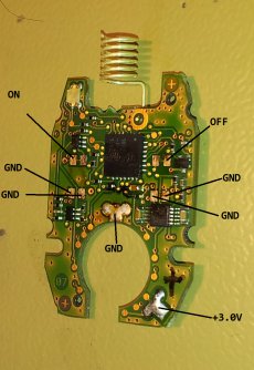

Minns inte hur man fick upp skalet, mitt skal gick i sopen, det var inte den fjär som följde med bilen.
Hur får pi signal att starta fjärren ?
Pi läser kalender (Google Calendar) där skriver jag in när värmaren ska gå.
Jo det har jag förstått men jag menar hur skriver du in i kalendern? du går väl knappast ut till bilen med tangentbord och knackar in.:confused:
Jag skriver in i kalendern från en dator eller min mobil telefon.
På vintern ligger entries på vardagar repeterat som en grund, så justerar jag dom vid behov.
Om jag ska ut och åka lägger jag in ett entry lagom innan, slipper leta efter fjärren.
Så fort det finns ett entry med R32 i subject, så går värmaren igång vid den tiden.
Strålande, men kommunikationen mellan pi och mobil/dator?
Pi pratar aldrig med mobilen eller dator.
Pi kollar vad som står i min kalender hos Google.
Google kalendern ligger på deras servrar precis som Youtube videos email och allt annat möjligt mög, Google Drive etc etc
;) Ha ha det här blir ju tokigt. Jag omformulerar mig. Hur pratar pi med googlekalendern?
Har tyvärr missat det där med wlan.:rolleyes: Får läsa bättre framöver:)
Nu är jag klar med min variant. Det blev en arduino med gsm-modul som styr ett relä som i sin tur kortsluter över knappen på fjärrkontrollen. Med detta kan jag starta motorvärmaren oavsett hur långt ifrån bilen jag är. Det enda som krävs är mobiltäckning då jag startar värmaren med ett SMS. Ström tar jag direkt från batteriet i bagaget.
