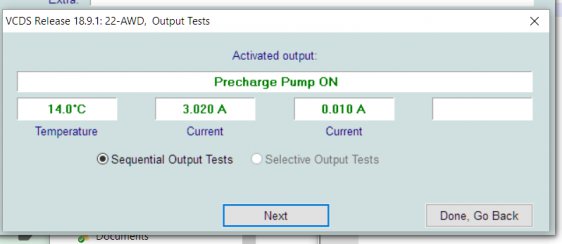

Även om jag nollställer felkoden och därefter försöker köra pumpen så ser jag ingen strömförbrukning (och hör inte att pumpen går). Vad tror ni, har jag bränt pumpen när jag missade luftningen?
