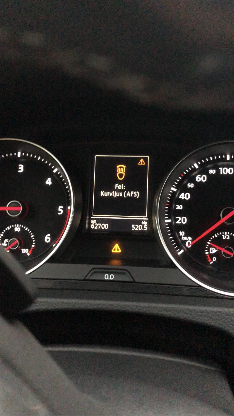

Är rätt dåligt insatt men får upp ett felmeddelande "Fel: Kurvljus (AFS)", detta sker i stort sätt när jag svänger åt ett håll eller backar. Skulle uppskatta lite råd vad som borde göras här?
Hej!
Den texten fick jag på min Golf 7 R. Sidoljuset /kurvljuset är halogenlampa. Den hade slocknat. Bara att byta vilket man kan göra själv. Tror det är en H7.
PS Om du ej vet vilken lampa det är så kan du slå på tändning (starta inte :)) å lägga den i backen. Då ska bägge lysa.
