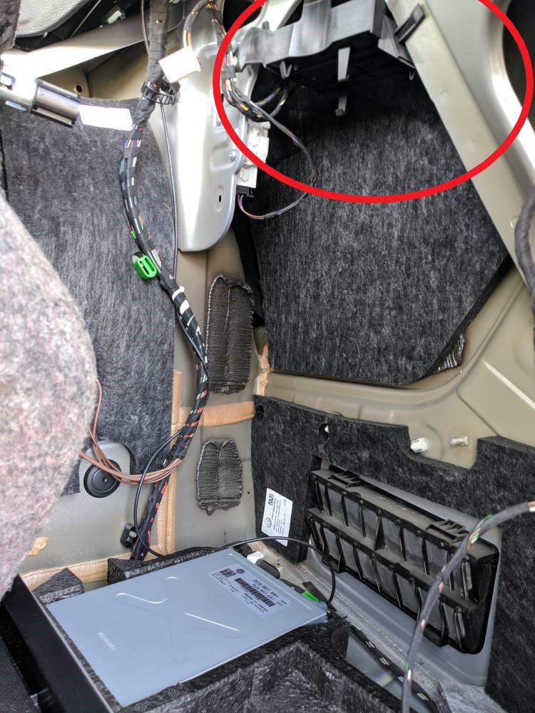

Blir tokig snart....finner den inte. Här satt den iallafall inte (bild höger bak)https://uploads.tapatalk-cdn.com/201...bc6ac4655f.jpg

Den ska sitta här, kan också sitta bakom... Följ kablarna...!
Följ i värsta fall antennkabeln från förstärkaren, ska se om jag kan ta en bild på min antenn...

Okej, men vart är det kortet tagit?
Skickat från min Mi A1 via Tapatalk
Jaha, från sidofönstret bak
Ja, blev bara himmel och hav när jag skulle till med kameran :)
Men det är förarsidans sidobakruta... Alla antenner sitter i sidorutorna bak på varianten (om den inte har takantenn da).
Hittade den. Satt där som du visade. Har bara inte tittat ordentligt. Tackar så mycket för hjälpen. /Jan
