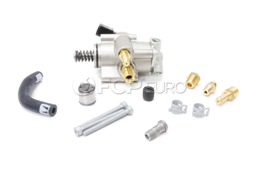

Är det görbart att byta högtryckspumpen till versionen med slang på ena anslutningen?
Det verkar bara vara bränsleledningen och slangen (och klammer) som behöver bytas.
Anledning till frågan är att jag ändå ska byta tryckaren om verkar vara en svag punkt och eftersom bilen snart gått 18000 och jag inte vet om den är bytt så ska pumpen ändå ner. I USA verkar det som det är servicebyte på tryckaren varje 9000.
En annan anledning är att bilen är trimmad och de uppgraderade pumparna finns bara i den nyare versionen och på "pirat"-marknaden verkar bara den nya pumpen finnas.
Lägger med skisser på de båda varianterna.
