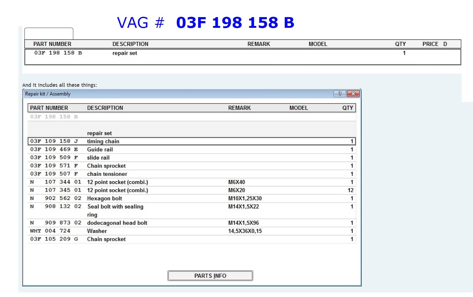

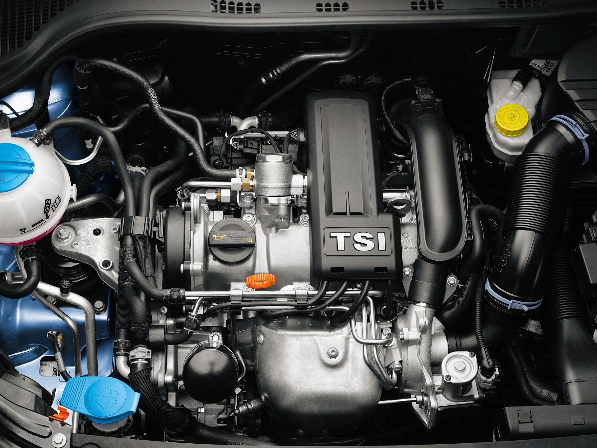

1.2 TSI ( 2009~2016 ) Kamkedje problem... ?
Motor: 1,2 TSI
Motorkod: CBZA / CBZB / CBZC ( Kamkedja )
Tillverkningsår: 2009~2016
Motorfamilj: EA111
...Var man än läser om denna motor så verkar den dras med massor av Kamkedje relaterade problem :(
:confused: Kan man som ägare förbättra/byta något för undvikande av problem/haverier på just dessa motorer ? :confused:
:confused: Finns det uppdaterade VAG Original eller Eftermarknadsgrejer som är bättre/hållbarare ? :confused:
