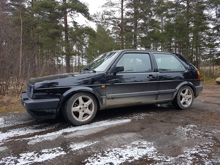

Golf II GTI 16v -89
Så då vart man med Golf, äckel Forden tacka för sig och polaren ville bli av med sin GTi :D

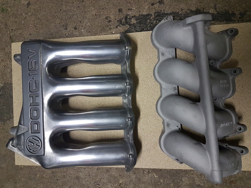

*Byta till 50mm insug (inköpt)

1 bifogad(e) fil(er)
