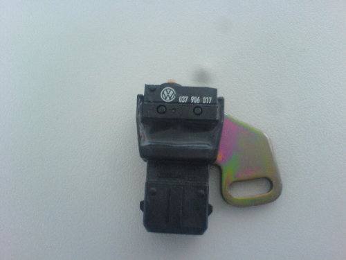

Har från flera håll fått höra att denna lilla sak allt som oftast går sönder. Enligt Vagcat heter den "switch for throttle valve" med VW Part Number: 037133093G. Och sitter på baksidan av spjällhuset.
Ser ut så här:
Bifogad fil 2372
Söker man på denna på Google kommer de endast upp polska eller ryska sidor. Finns inga på engelska eller svenska vilket verkar skumt. Reservdelen är sedan länge borttagen från VAG's sortiment. Men jag fick en hemma snickrad variant. Men hade ju varit enklare å byta en likadan mot en likadan då de är lite pill med den hemmagjorda. Funktionen är ju ganska simpel: "öppen eller stängd". Att min var sönder och inte fungerade konstaterades av Sweeper med en multimeter (summer).
Men som sagt den verkar vara helt omöjlig att få tag på då de endast verkar som ryssar och polacker har problem med dessa att de går sönder.
