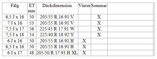

Är det någon som vet om 7x16 med ET42 kommer att fungera på A3 8P? Däckdimension 205/55/16. Tack på förhand.

Fick svar från Audi Sverige som menar att endast följande kombinationer är möjliga:
Bifogad fil 3375
Verkar det rimligt?
