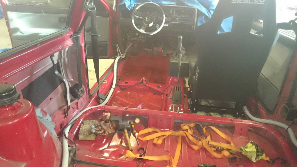

Köpt ny och fin stol, sitter som ett smäck i den :)

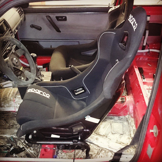

Har snickrat lite igen, nu sitter förarstolen lägre men perfekt för mig så jag ser över ratten :D

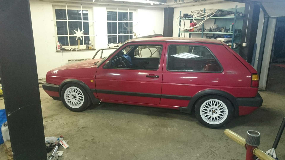

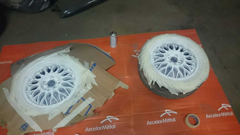

Sen lite målande av fälgar:
Bifogad fil 6346
Blev såhär på bilen sen, nöjd med tanke på tiden som jag la ner, det ser okej ut från lite avstånd ;)
Bifogad fil 6347
Antar att du kör rejsbelägg på den som dammar ner dina vita fälgar fort.......
Stämmmer ... men dom är vita en liten stund iaf... :)
Snart så , kul iaf att du jobbar på med bilen!
Jag kände att inget händer med något, så tog tag i småsakerna jag struntat i så länge med målning och sånt, känns riktigt skönt att få någon enklare slutfinish på den.

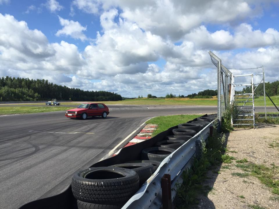

Premiär på bana för året gjord, heldag på mantorp med 5100.
Lite ringrostig på att köra golf nuförtiden då det händer alldeles för sällan, men kom igång framåt tredje passet, tyvärr fick jag avbryta fjärde passet då något började vibrera i vänsterframhjul och gnissla oroväckande ... tyvärr så försvann problemet på vägen hem till garaget men ska ta en heldag och gå igenom allt, kan ju vara så att drivknuten håller på att säga upp sig.

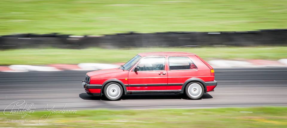

Kompisen lyckades ta en bild som blev lite väl fokuserad på däcktraven :D
Bifogad fil 6403
Överlag är jag imponerad hur bra motorn går med sin 24000+ mil på nacken, bara renoverat kamkedjorna i övrigt orörd :cool:

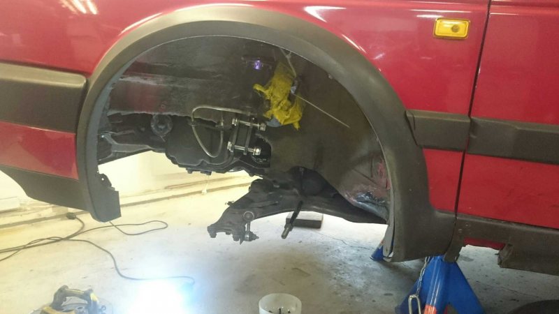

Jahopp som man trodde då, drivknut helt superförstörd, en stor reva i damasken och inte ens gnutta fett därinne.
Har monterat isär allt som går och beställt ny komplett drivaxel från england för hutlösa 350kr :D
