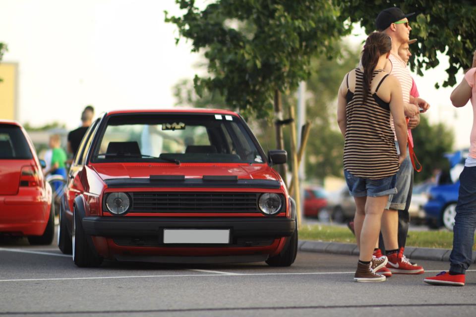

Golf Mk2 -88 2.0L, "crossflow", Mikuni RS38.
Jaha kanske dags att göra en tråd här när de äntligen kommer bli lite fart i maskin.

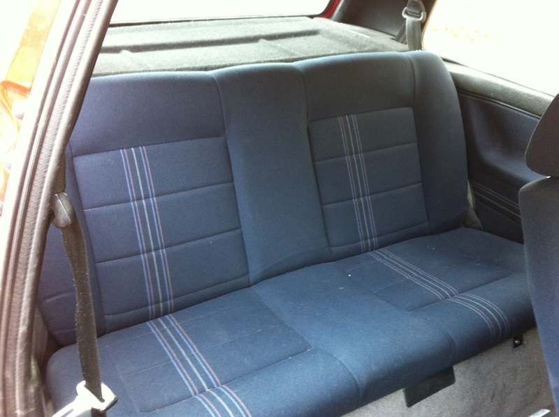

Utgångsobjektet är en Golf Mk2 1.6 (HM) från -88, har varit min första bil sedan -06 då den gått runt 11400mil. I dagsläget innan avställning var de runt 18300 vill jag minnas.
I år blev de bara drygt 300mil med den då bruksbilen fått rulla en hel del.
Vann pris på Bugrun 2011

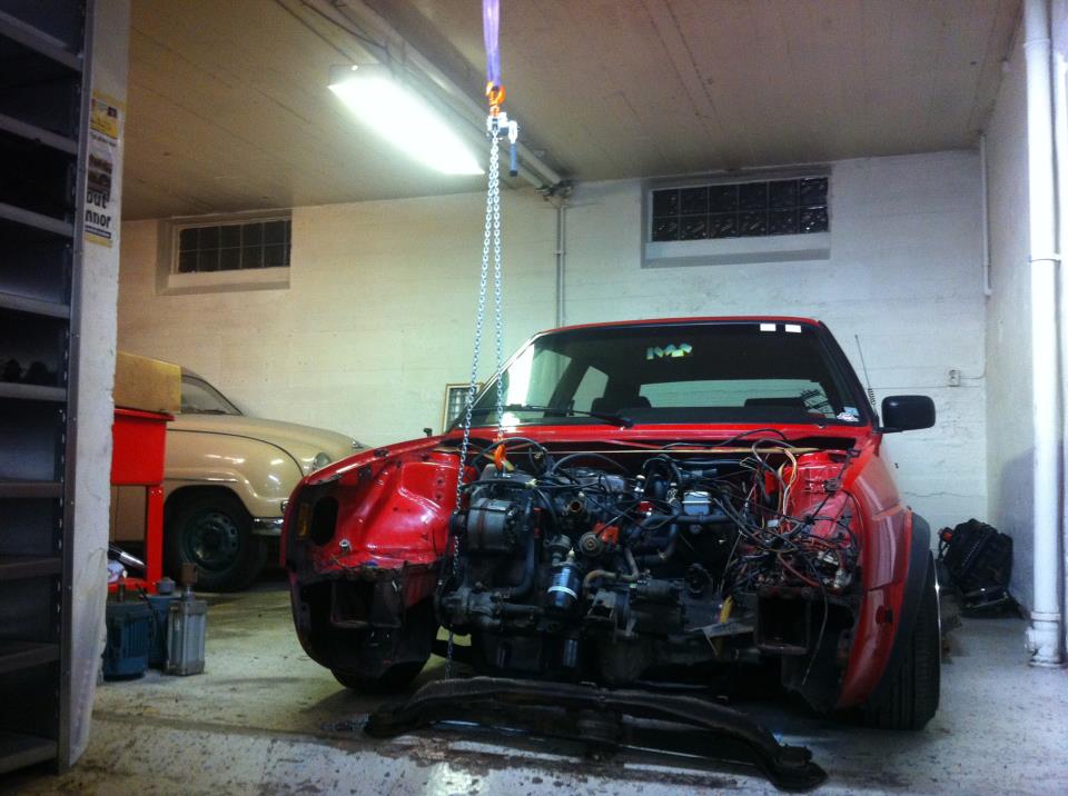

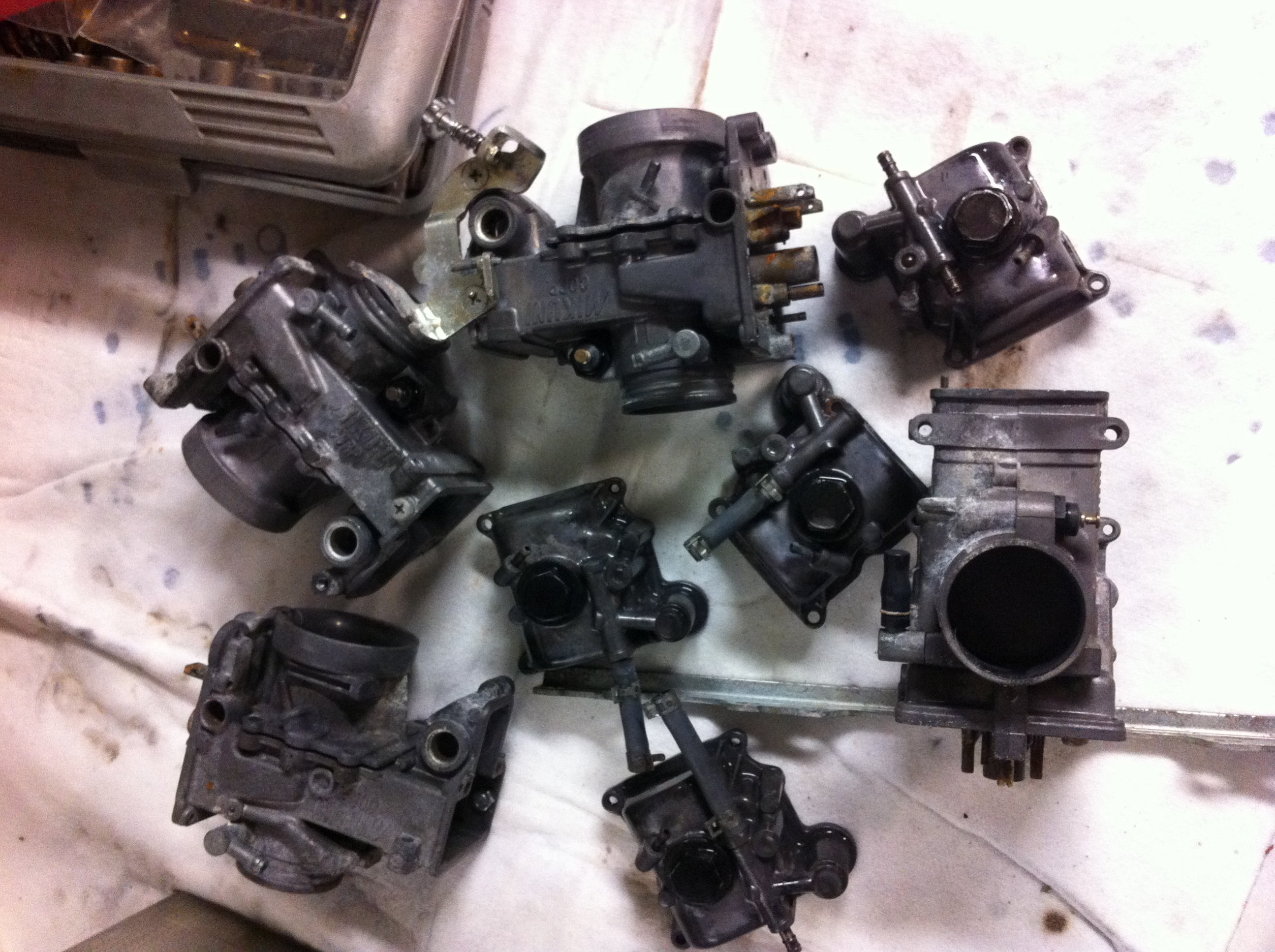

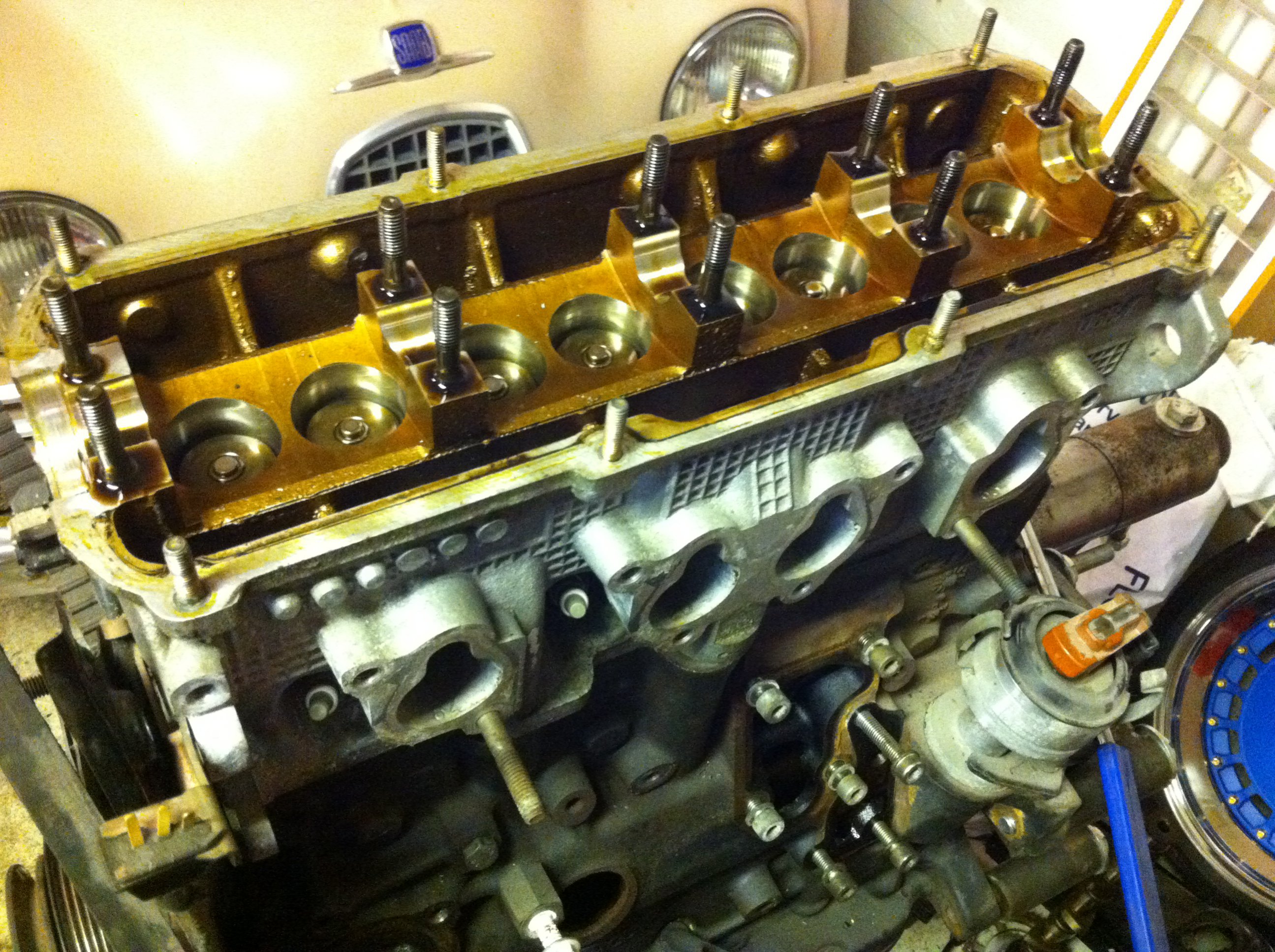

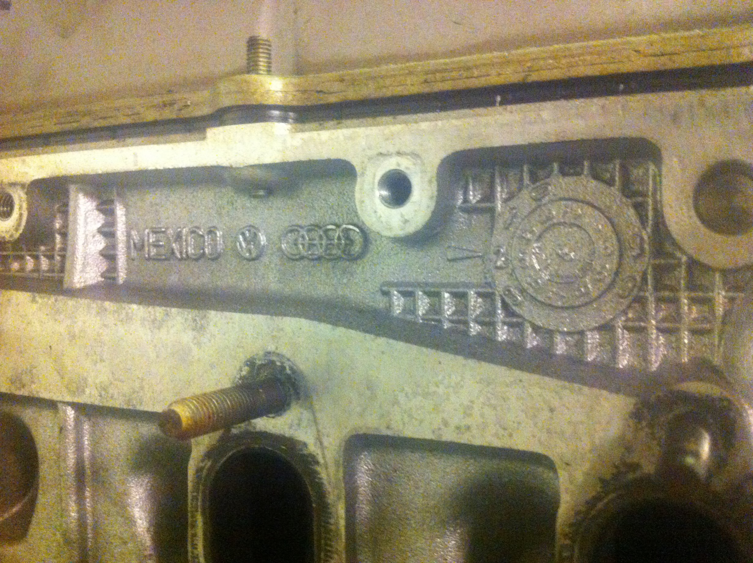

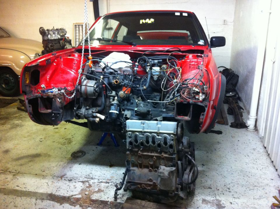

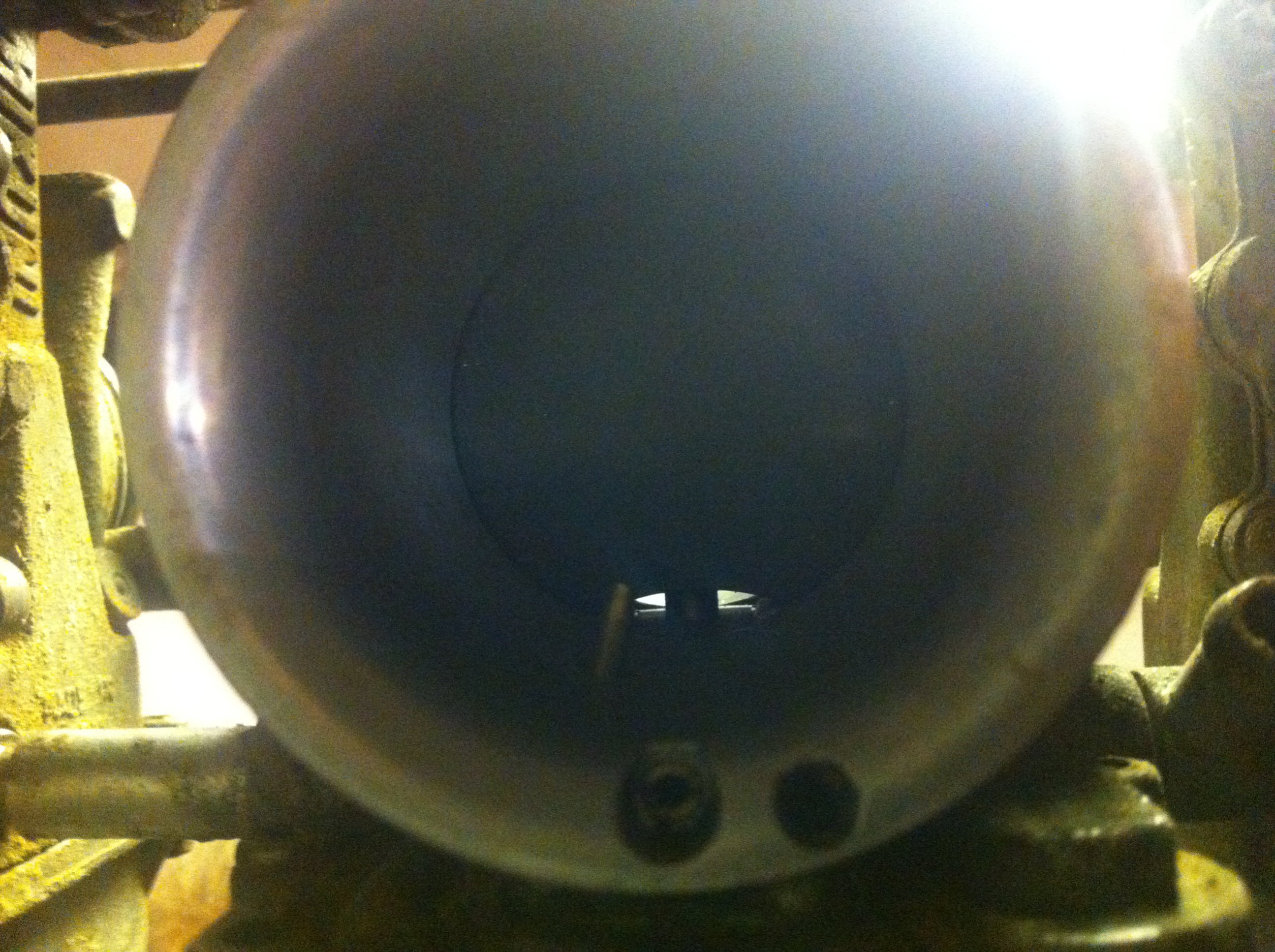

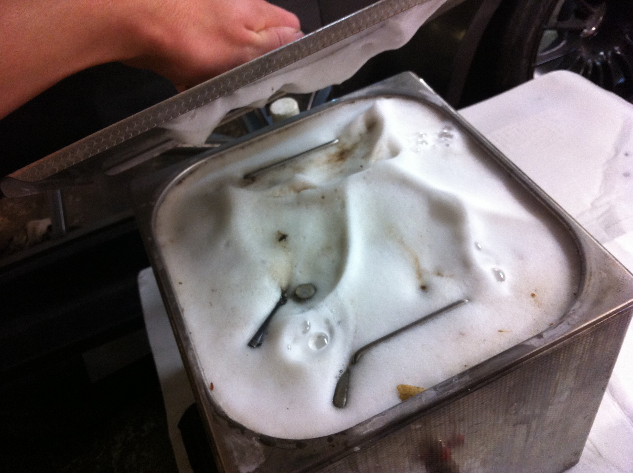

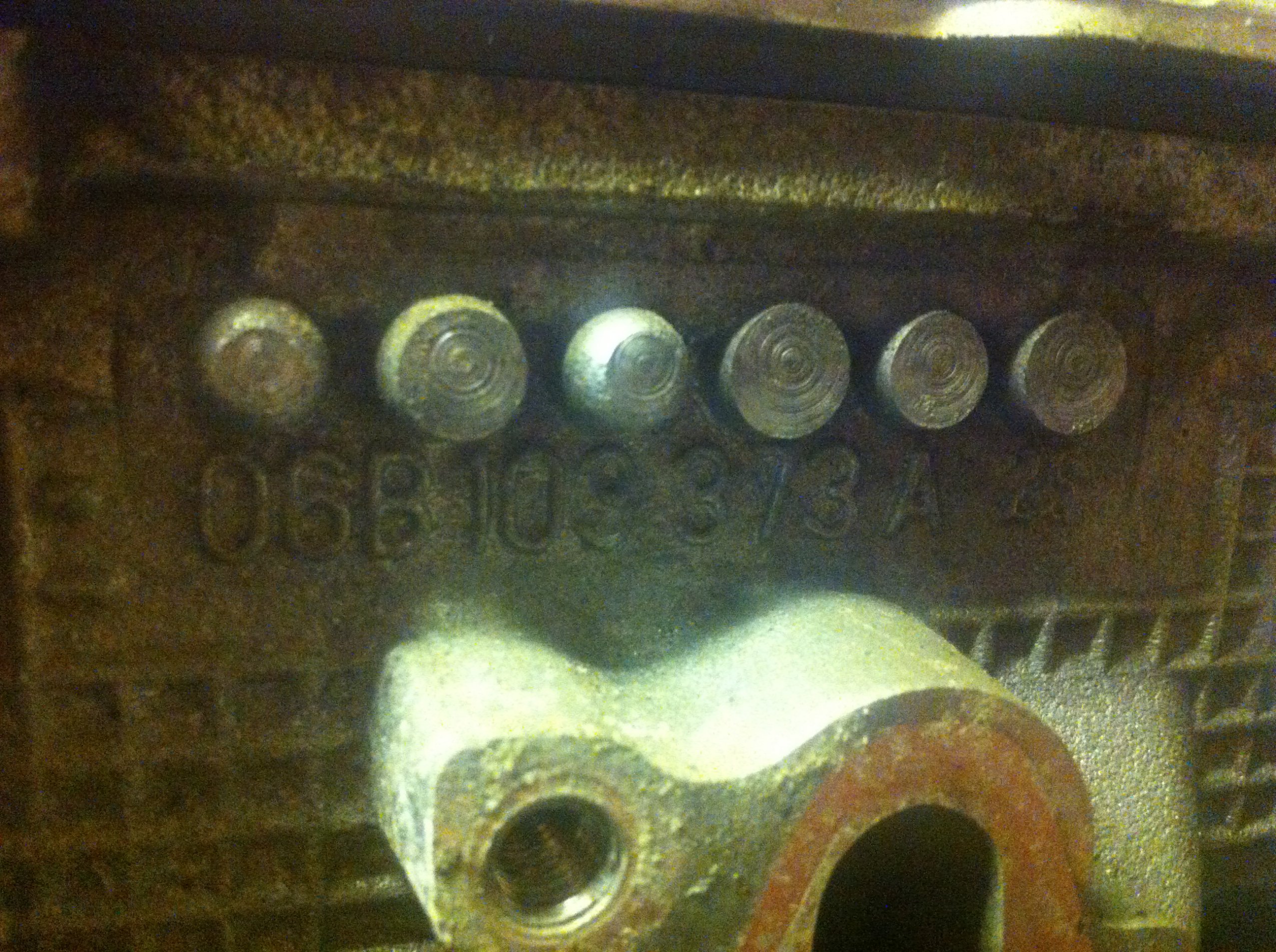

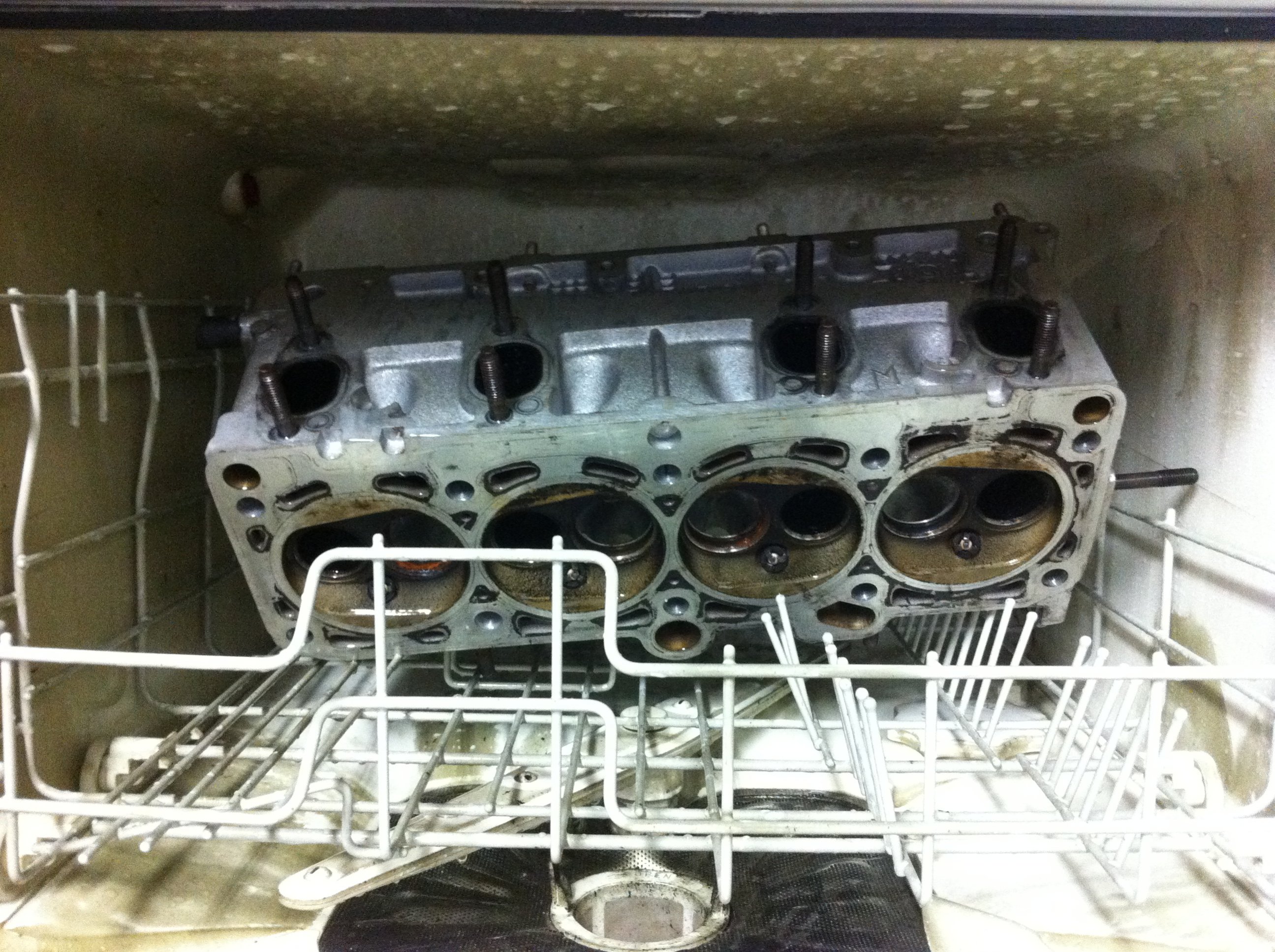

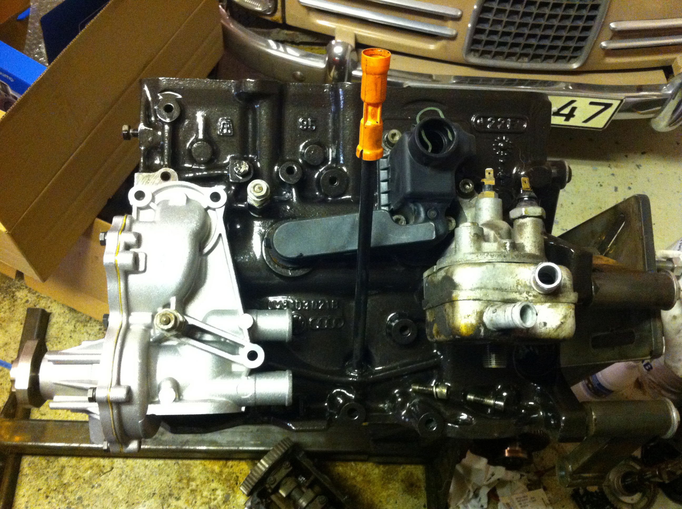

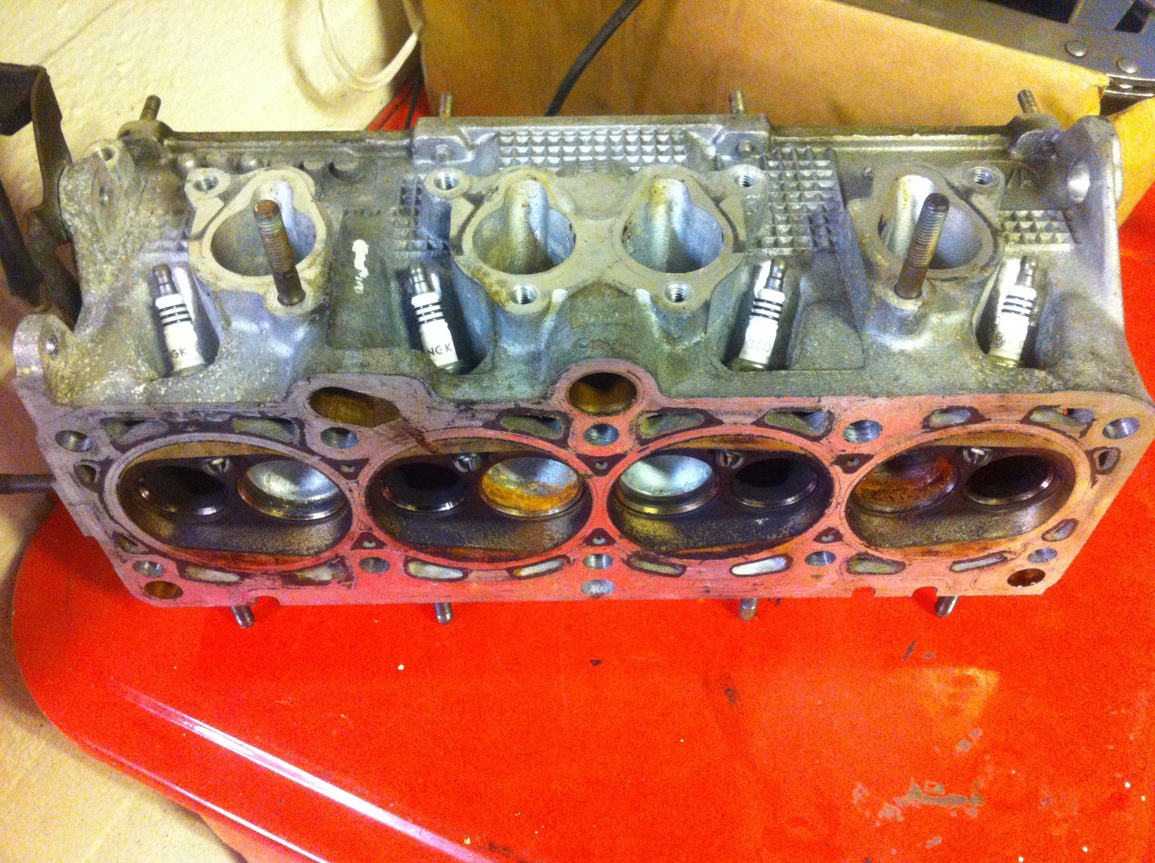

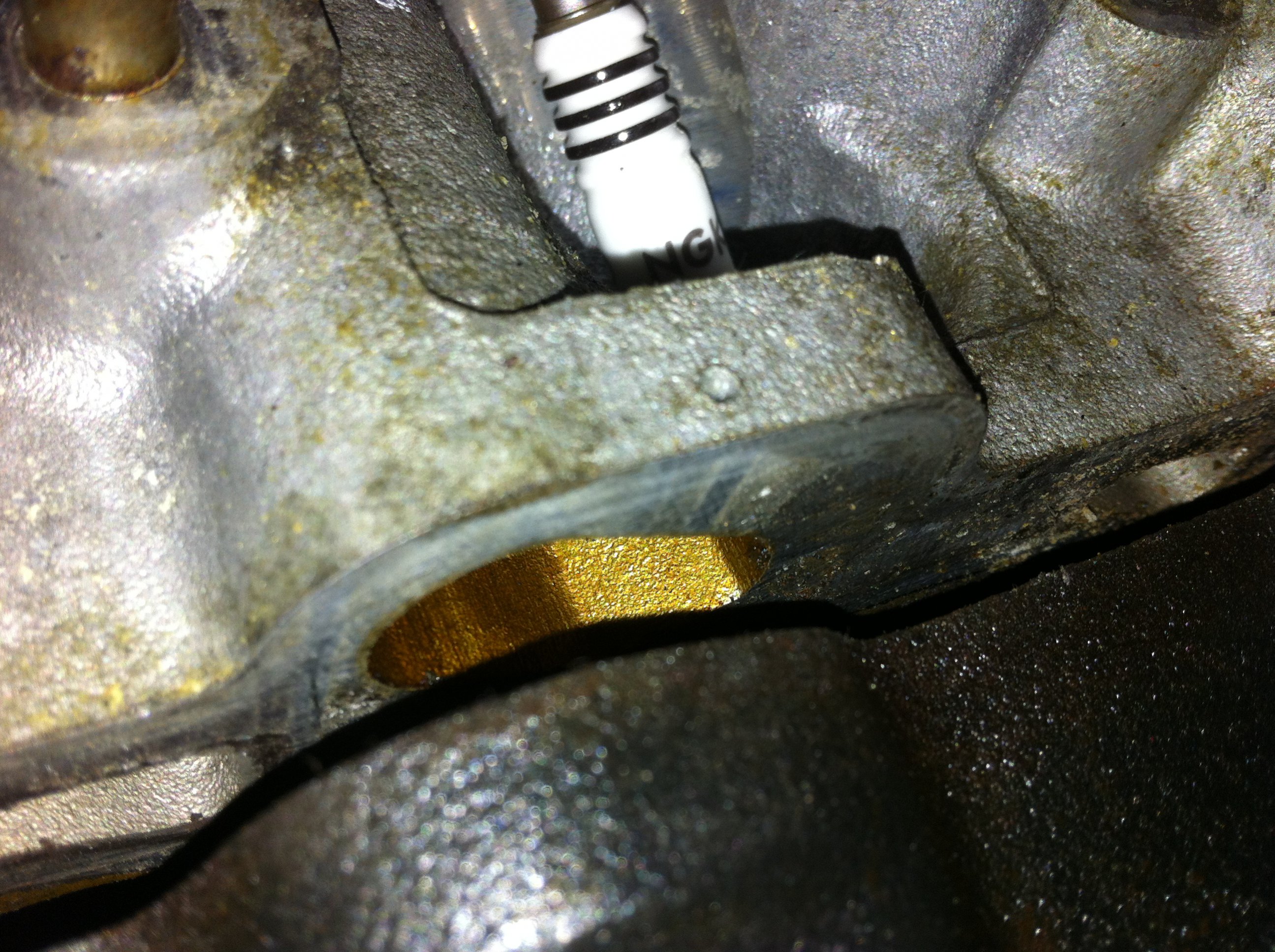

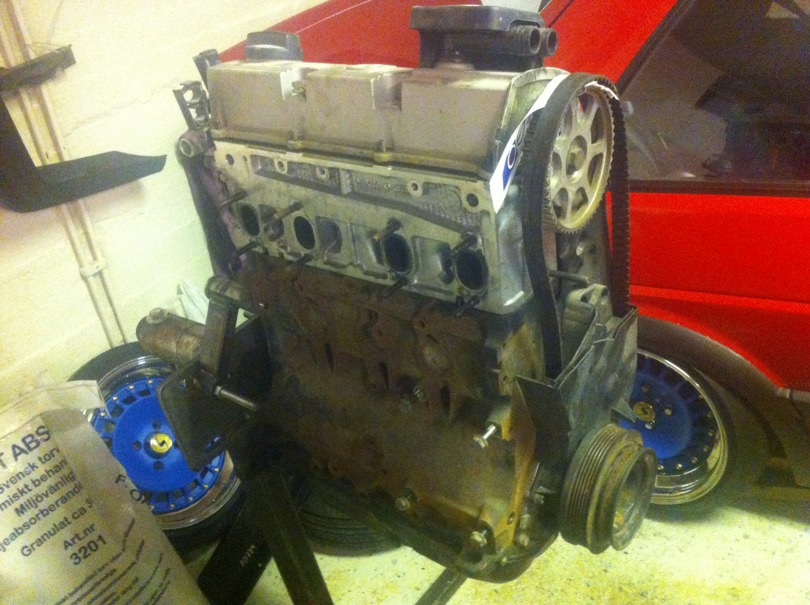

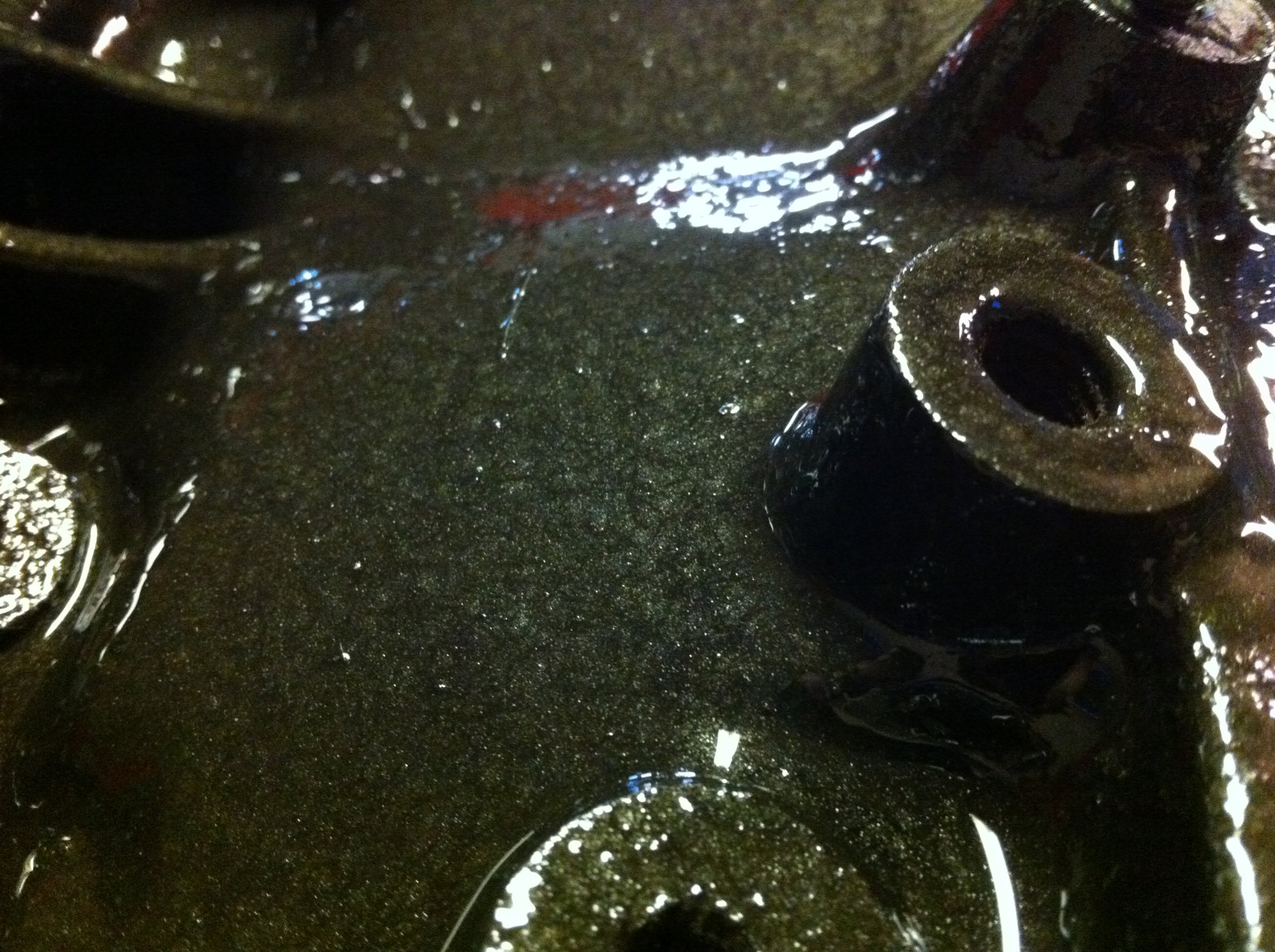

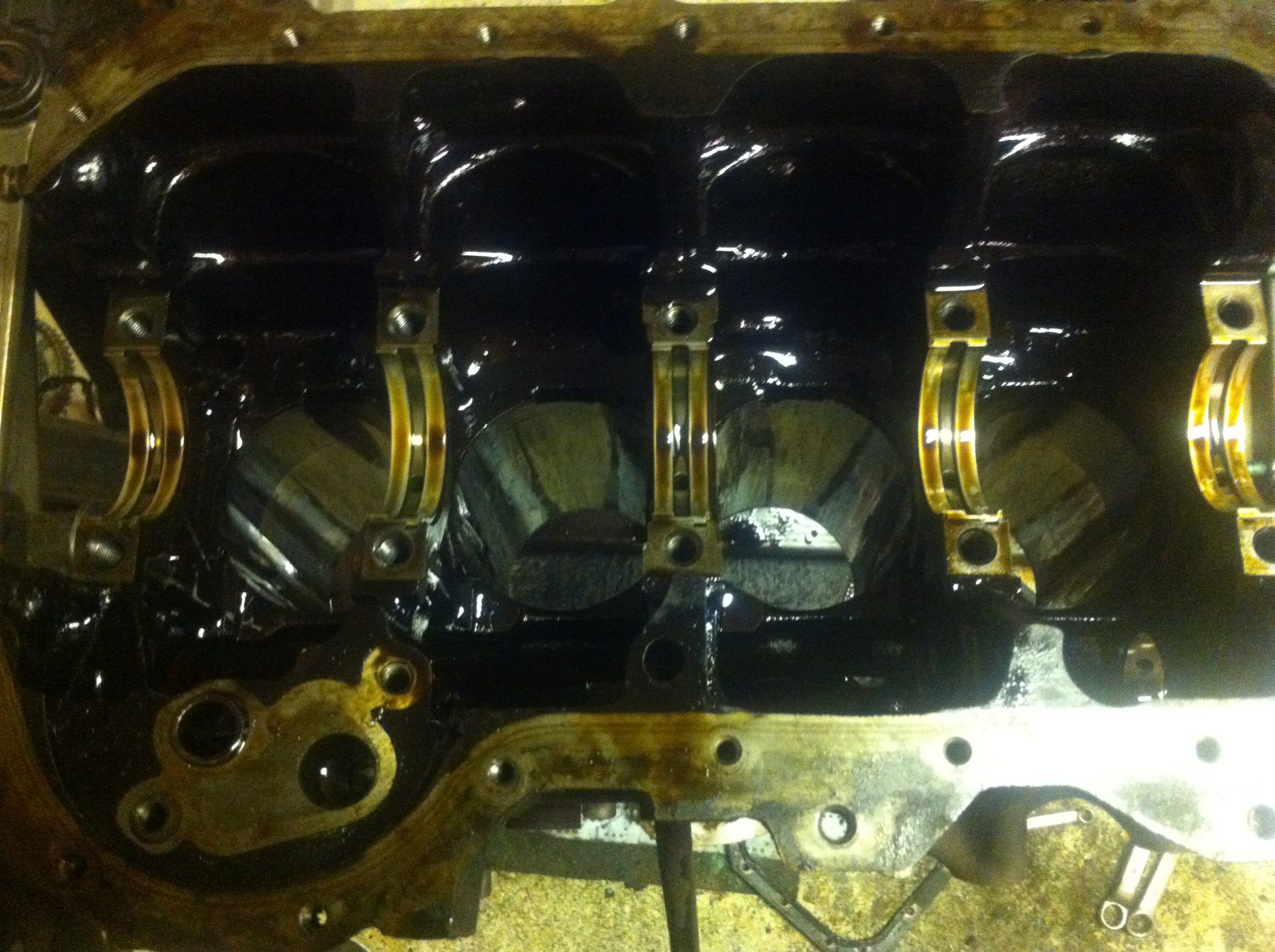

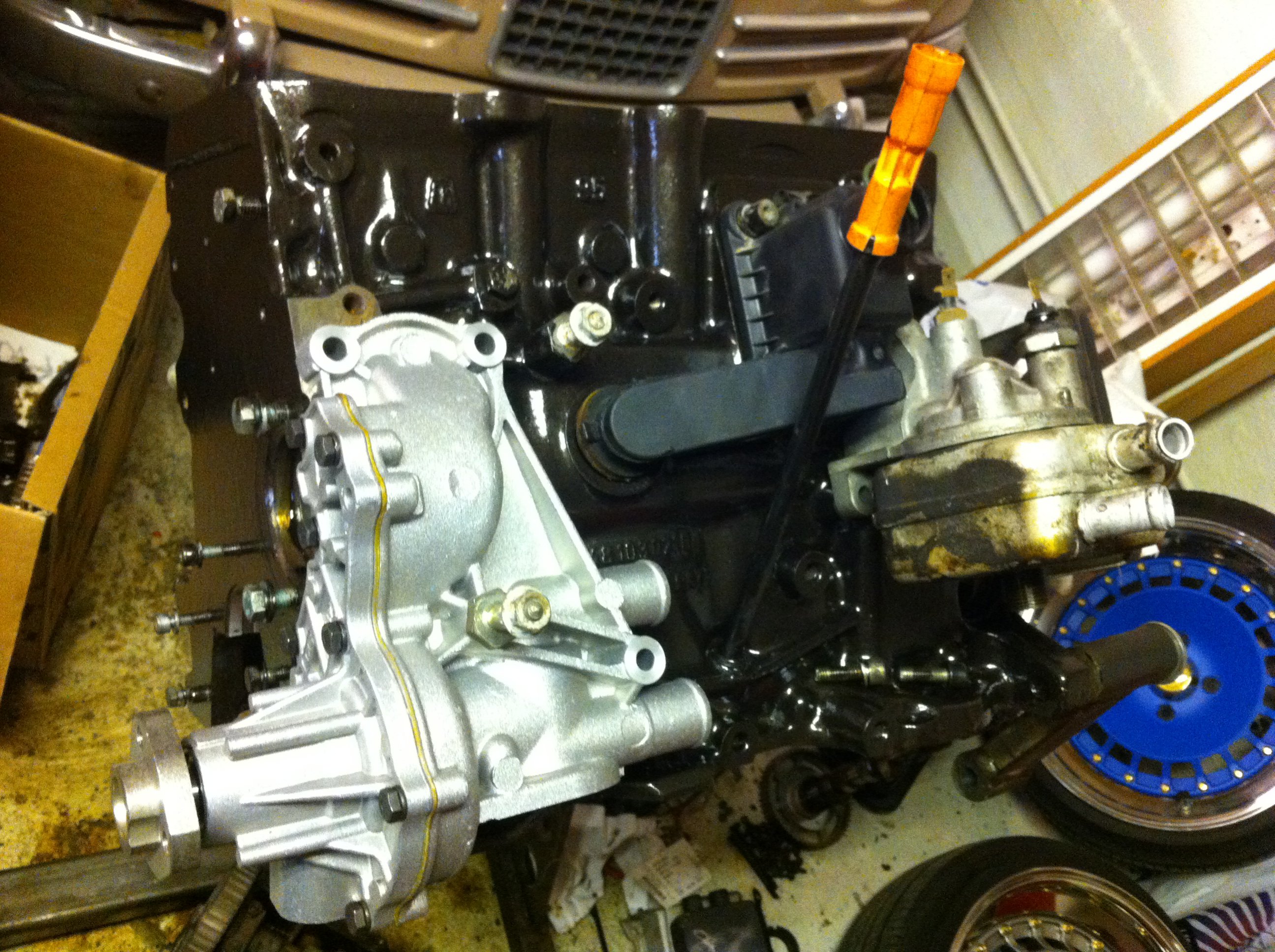

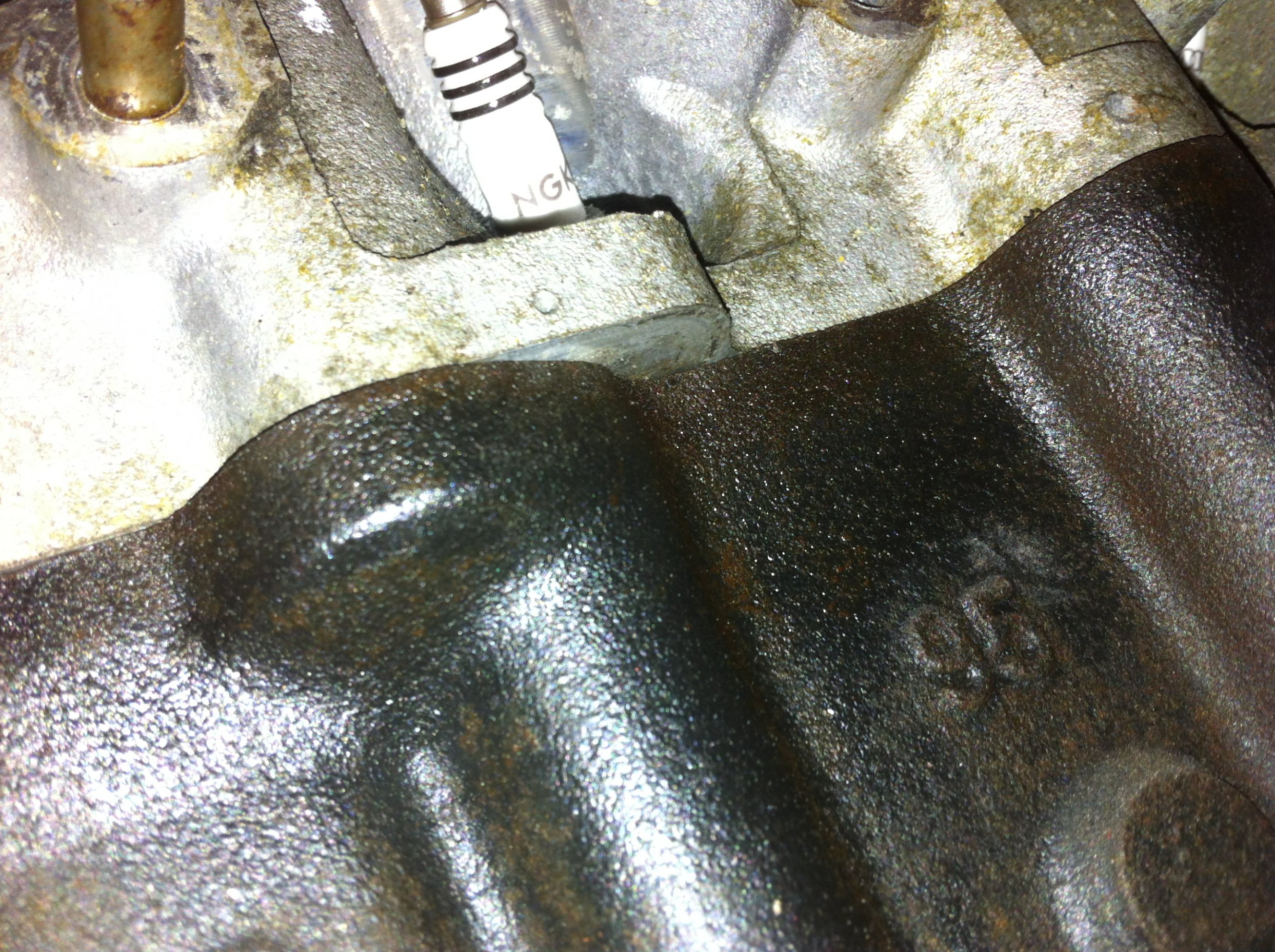

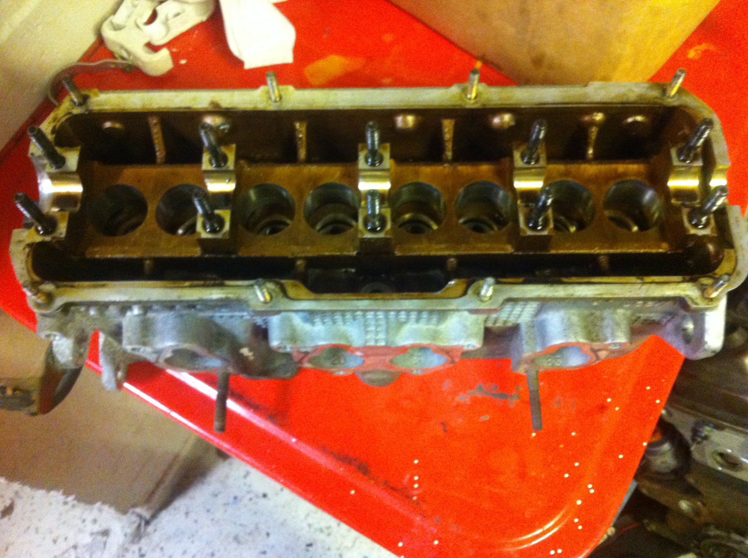

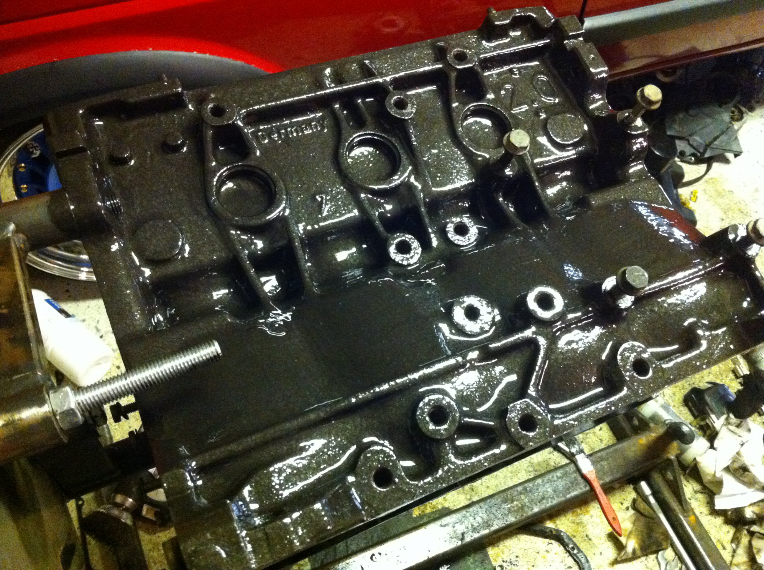

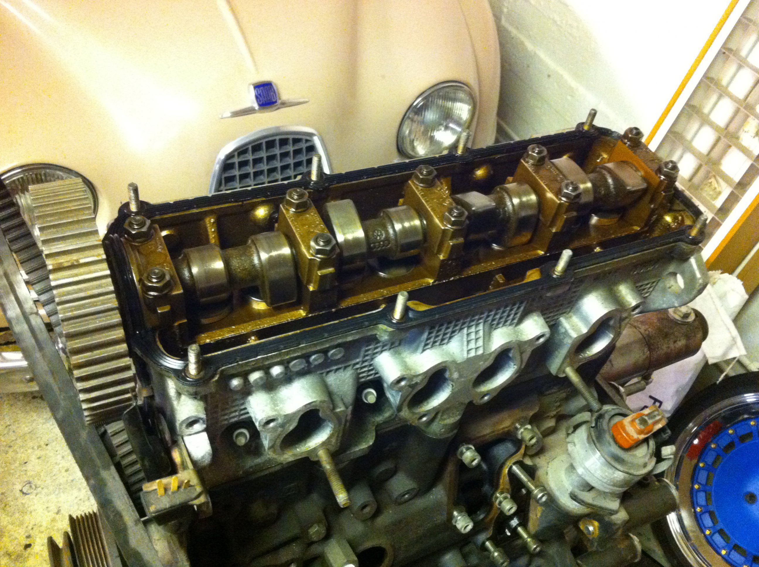

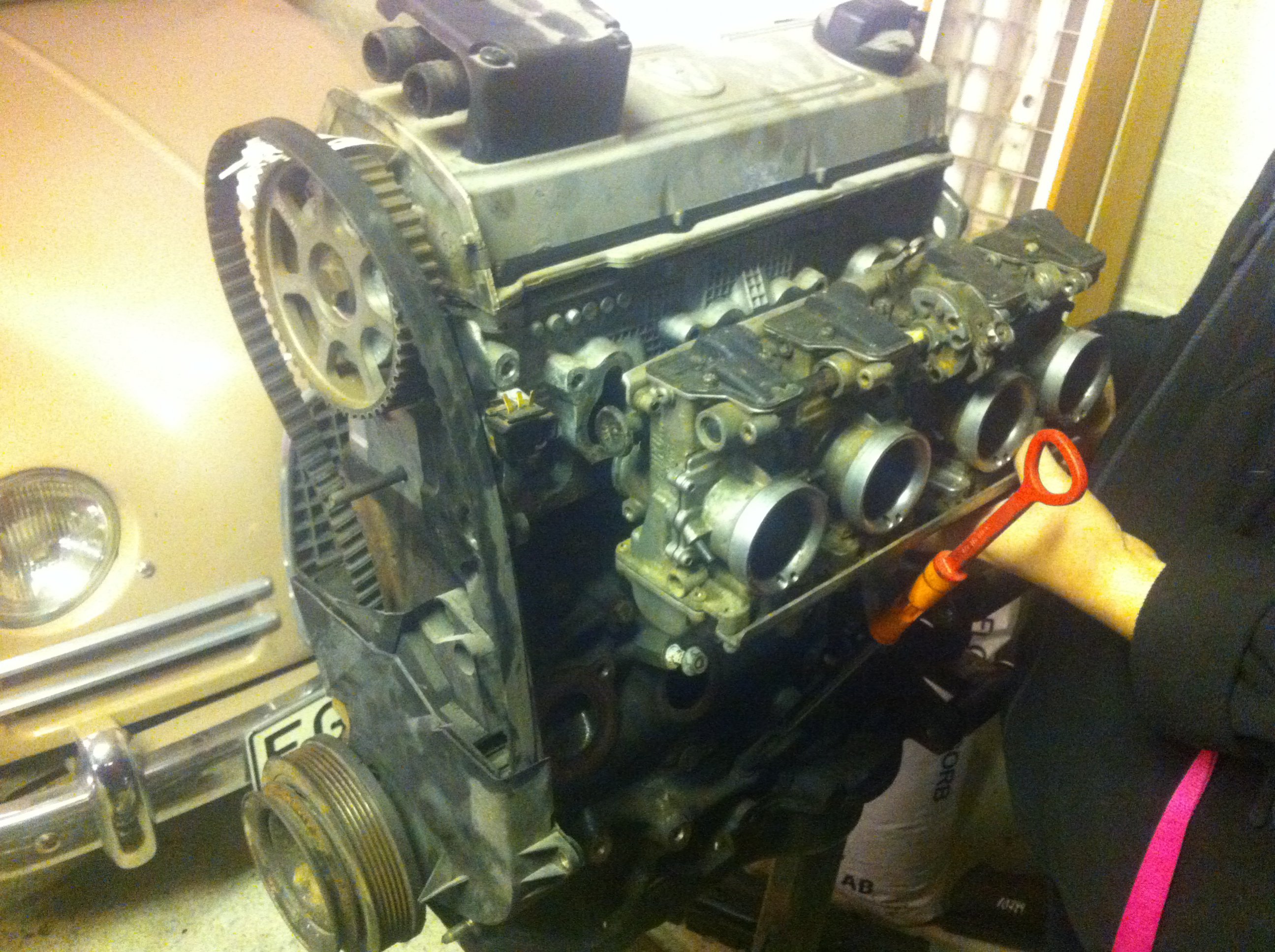

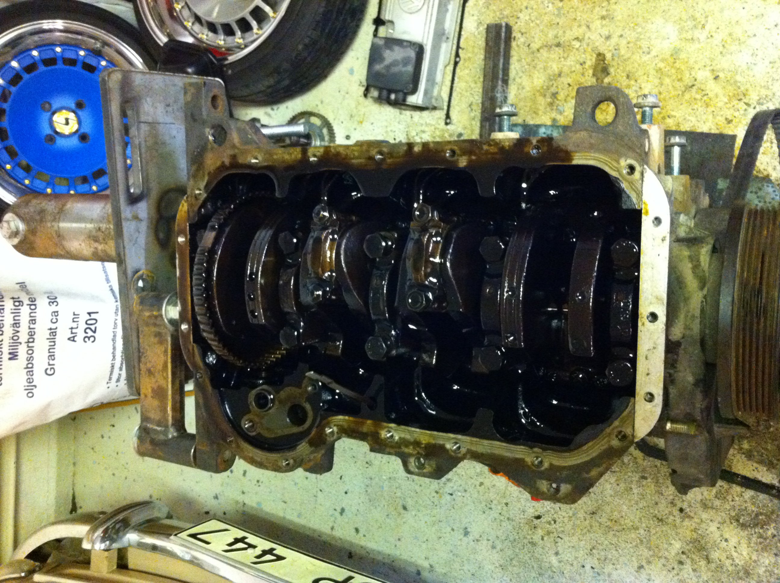

Lite av de som hänt hittills, blocket är isär och lackat.

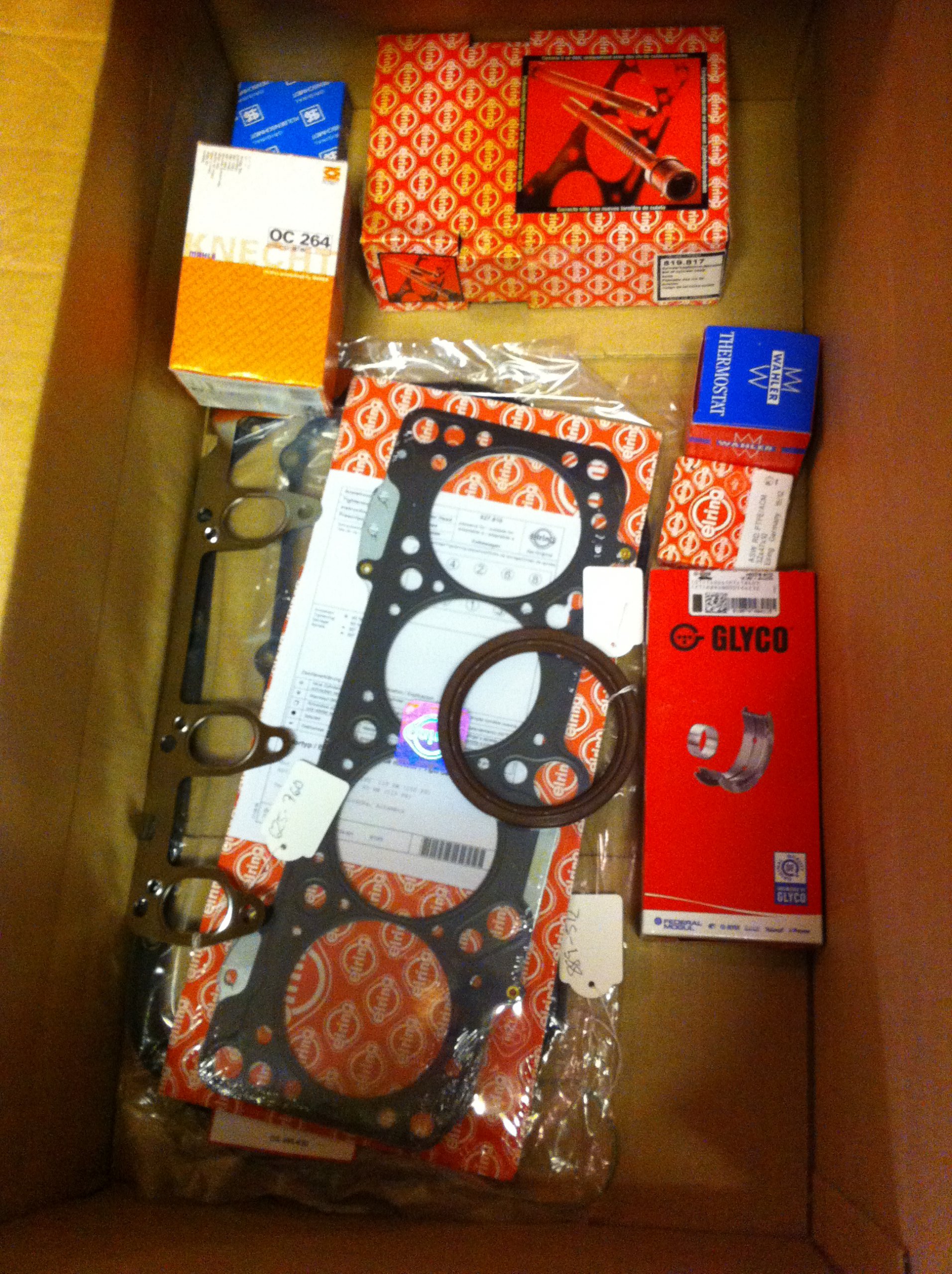

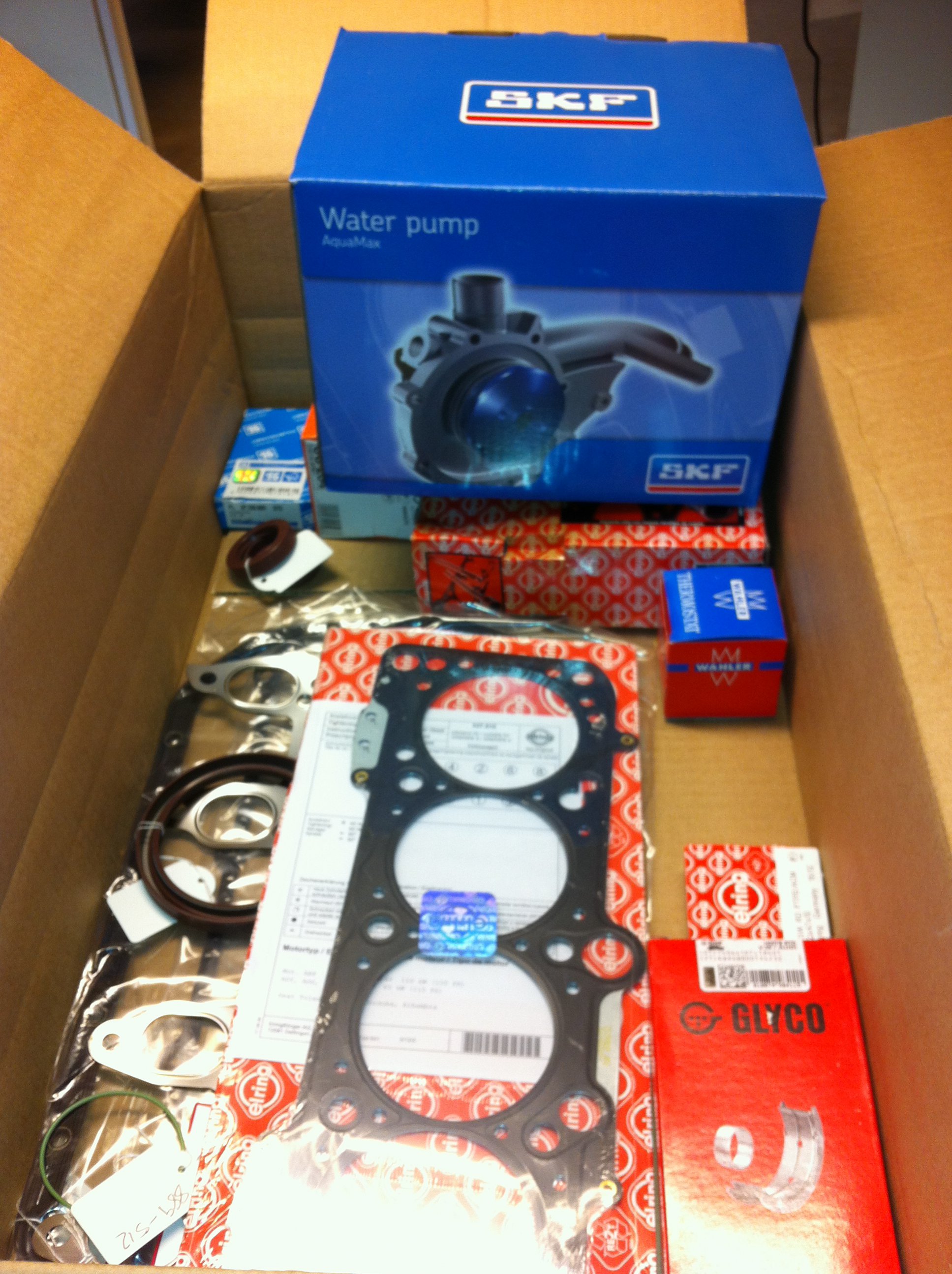

Imorgon kommer de delar som gör motorn komplett, en summa på 5000kr.
De som saknas då är kamrem och spännare då jag måste luska ut vilken av remmarna jag ska ha då de skiljer massor mellan Mk3 och Mk4.
Sen kan jag inte bestämma mig om jag ska satsa på gamla eller nyare stuket på generator. Vet heller inte om man ska köra multirem eller inte..
Måste även tacka Mrpete för svar på de hittills dumma frågorna!
