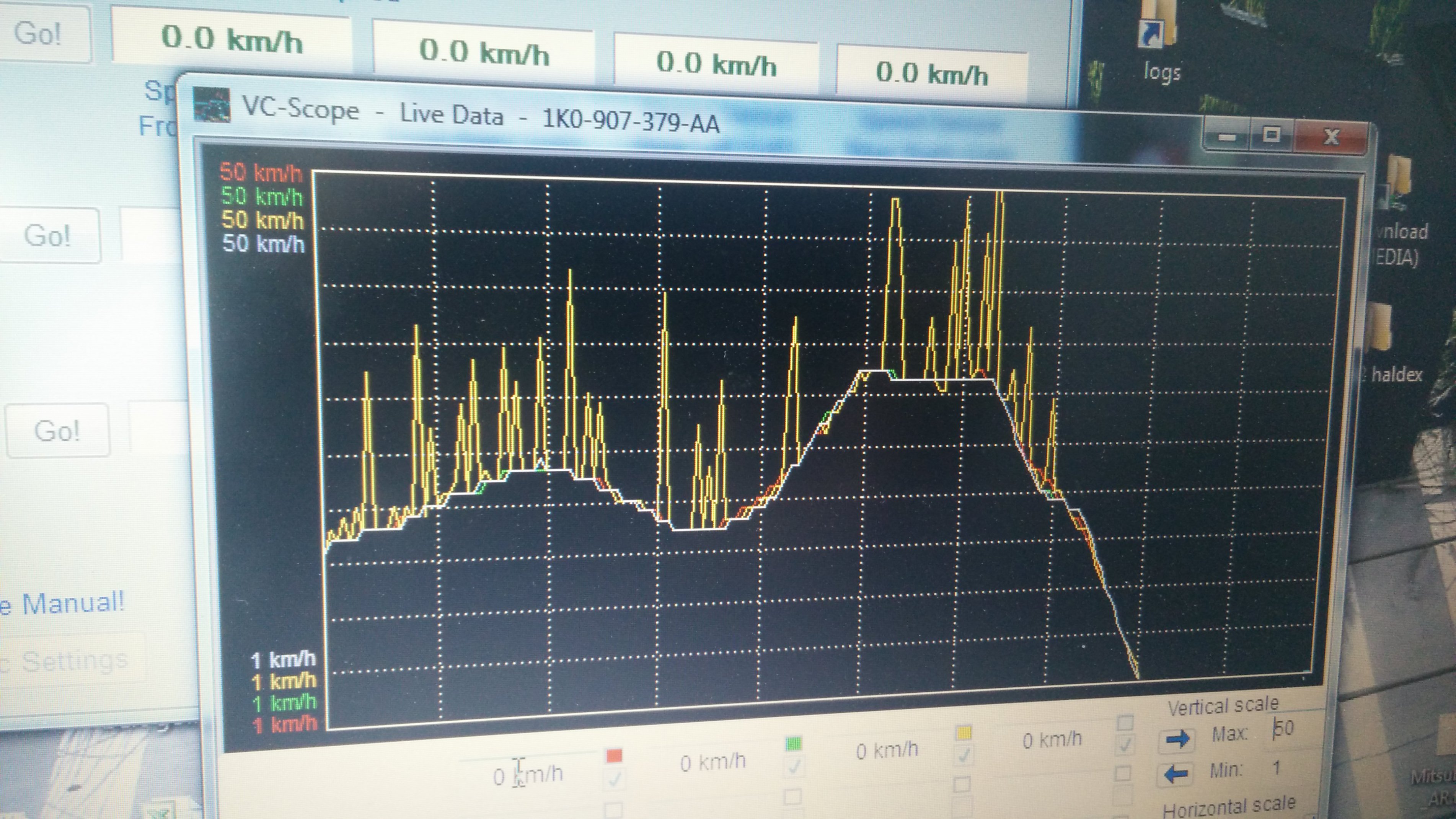

När man kör bilen och bromsar så sjunker pedalen ned efter ca 4-5 sekunders inbromsning och då låter det samtidigt ett surrande ljud.
Lämnade in bilen på en verkstad och dom läste ut felkoden att båda ABS givarna bak skulle vara trasiga.
Både verkstaden och jag är tveksamma att båda givarna skulle gå sönder samtidigt men dom hade inga andra förslag på vad som kan vara fel.
Har någon här någon idé vad det skulle kunna vara?
