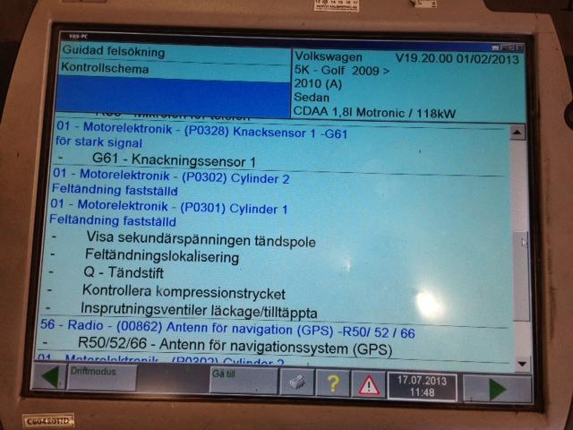

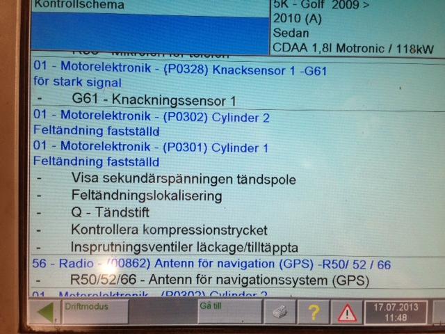

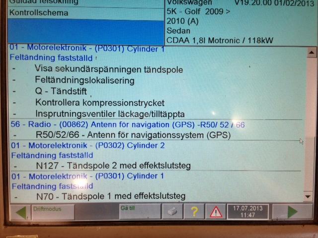

Åkte till Söderbergs Norrköping och fick hjälp med bilen, lite tips. De trodde det kunde vara en tändspole. De kopplade in VAS och fick felmeddelande:
[B]01- Motorelektronik - (P0328) Knacksensor 1 -G61
för stark signal
01 - Motorelektronik - (P0301) Cylinder 1
Feltändning fastställd.
- Visa sekundärspänningen.
- Feltändningslokalisering.
- Q - Tändstift.
- Kontrollera kompressionstrycket.
- Insprutningsventiler läckage/tilltäppta.
01- Motorelektronik - (P0302) Cylinder 2
- N127 - tändspole 2 med effektslutsteg.
[B]- N70 - Tändspole 1 med effektslutsteg.

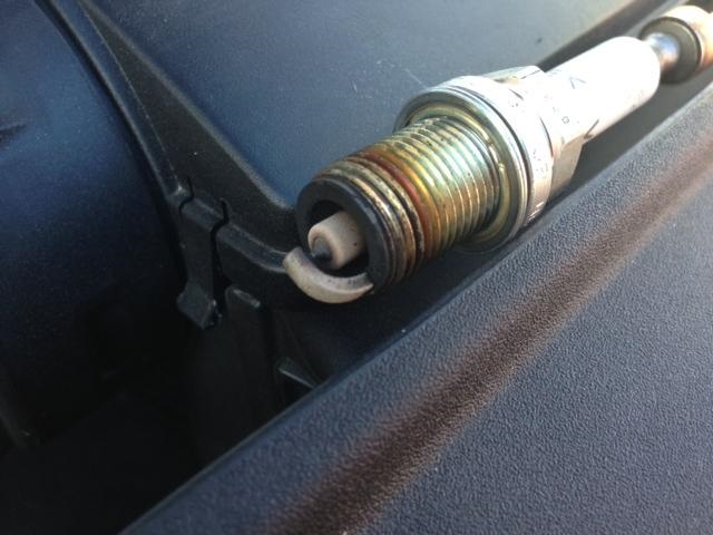

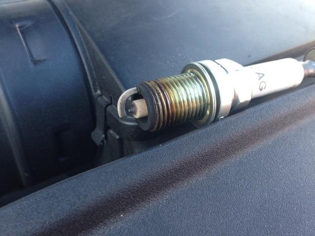

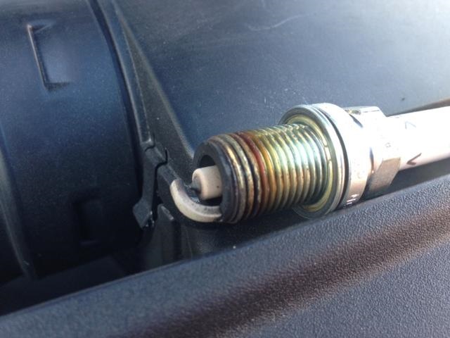

Jag har nu provat med att byta alla fyra tändspolarna och det är ingen skillnad!
Jag har även kollat tändstiften och 2 av dem såg lite torra ut men verkar vara okey.
Har någon/några tips om vad det kan vara?
