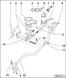

Ursprungligen postat av
Sn00k
Existerar ingen EGR-ventil på 1.8t motorerna, dom har ett betydligt effektivare SAI-system, och detta har INGET med egr att göra.
..men när det gäller just sharan så ska man aldrig säga aldrig, då dessa verkar vara byggda i mehico mm och man i flera fall vevat dit det som låg på hyllan.
Sai-systemet ger hursom en p0411 kod rent generellt, så p0401 låter skumt.. svårt att laga något som inte existerar i bilen, det kan rentav vara så att det är en miss i programvaran.. har du möjlighet att bidra med en bild på motorn ifråga? På förarsidan av motorn.. Reg.nr/motorkod?
