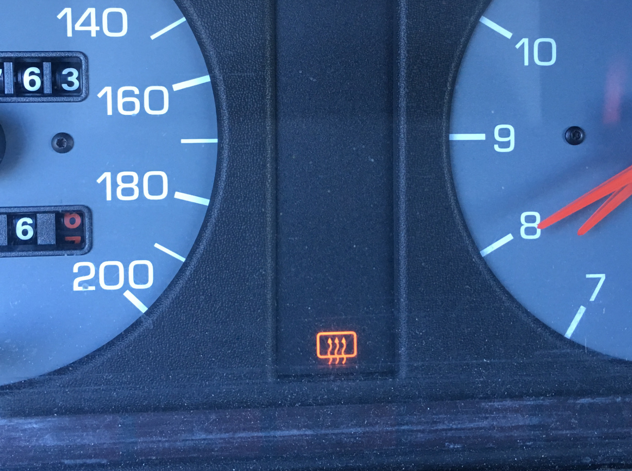

Varningslampa VW Caddy 2000
Denna lampa lyser trots att tändningen är avstängd:
Bifogad fil 11135
Jag upptäckte det för några dagar sedan då batteriet var urladdat när jag skulle iväg. Vet inte om det har med det urladdade batteriet att göra.
Lampan finns med på en av bilderna i instruktionsboken, men märkligt nog glömmer dom att berätta vad just den lampan betyder.
Ser nästan ut som det har något med värmefläkten att göra, men fläkten är inte igång, och jag hittar inga knappar som verkar ha med lampan att göra.
Har letat på nätet efter detta, men hittar inte just denna symbol nånstans.
Någon som vet?
Då har du troligen något elfel, då den symbolen är för ”bakrutedefroster”. Något jordfel eller krypström som dränerar ditt batteri.
