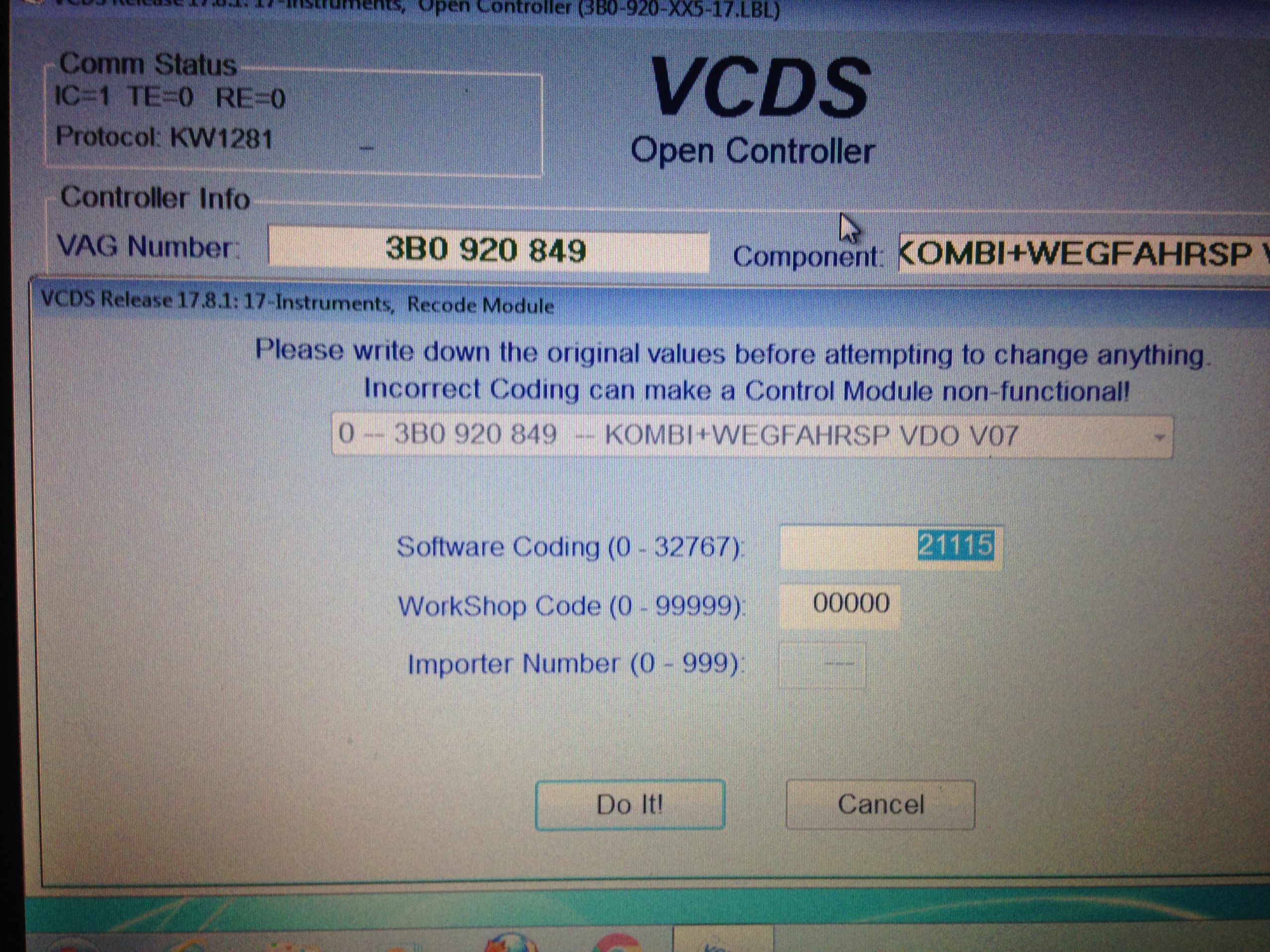

Av olika anledningar hade jag tänkt att avaktivera varningarna för bromsbelägg och spolarvätska på en Passat B5.5.
Som framgår av bilden är nuvarande kod 21115.
Av pop-up rutan framgår att för att ändra bromsbeläggen ska man ändra med koden med 01xxx och för att ändra för spolarvätskan ska man ändra med 04xxx. Men vad innebär detta. På Youtube finns det någon film som visar att om man ska ta bort varningen för bromsbeläggen ska man höja med 01, dvs till 22115. Det finns även filmer som visar att man ska minska med 01, dvs till 20115.
Och hur blir det om man samtidigt ska ta bort varningen för spolarvätskan.
