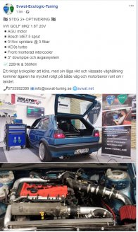

Bifogad fil 11228
Nu har Boris vridit upp laddtrycket lite på golfen. Stora anledningen till att det blev optimering nu är att orginalmjukvaran för AUQ inte riktigt lirat med AGU-topp, 3" avgas från turbo till ändrör och andra saker som inte riktigt liknar orginalmotorn för ECU som sitter i bilen. Så har haft problem med att ECU stänger spjället på hög last och låga varv (soft limp mode) och lite sånt. Bilen blir mer körbar nu och med bonusen att den går som en peng.
