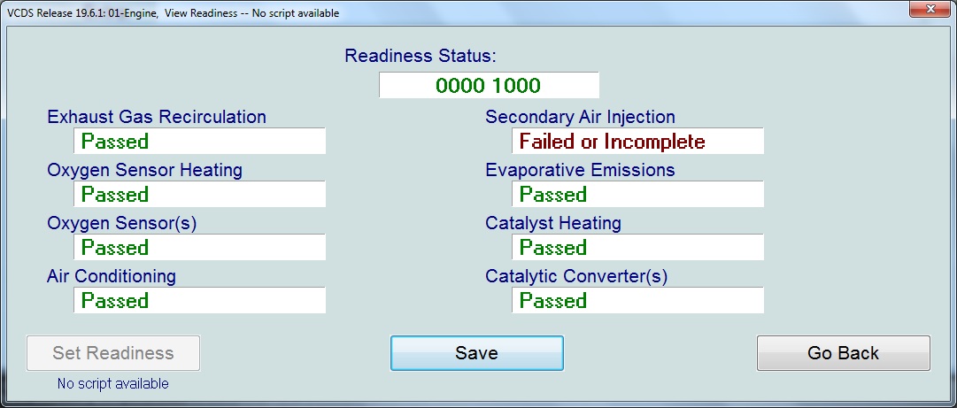

Efter att under vintern ha haft lite problem med för låg motortemp
så fick jag äntligen tummen ur och bytte den halvelektroniska motor termostaten.
Monterade ihop allting för ett par dagar sedan och har hunnit köra runt 40 mil med bilen.

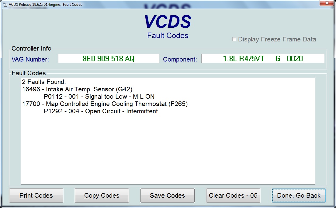

Igår så tändes dock motorlampan så jag gjorde en felkodsavläsning med VCDS
varvid nedanstående felkoder fanns samt att det tydligen är något knas med SAI systemet
men ingen felkod ligger i systemet.
Någon här som har några idéer om vad som pågår ? :confused:
Bifogad fil 11214
Bifogad fil 11215
