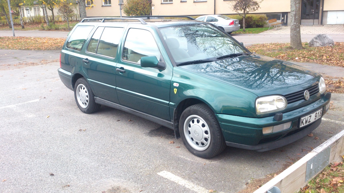

Ahja, mycket text så ett par bilder på familjedroskan "Kinder Edition"
