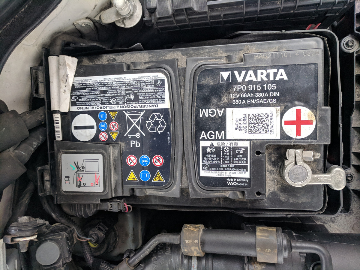

Startmotorn har visat tendenser till att inte vara lika "rapp" som vanligt så jag satte på voltmetern och mätte.
Bilen körd ordentligt (strax över timmen igår). Bilen stående över natten och bilen har INTE diesel-driven värmare.
C:a 12.1V innan start.
Under krankning droppar spänningen till 8.0V.
Efter kortkörning 5-10min, motorn av (regenerering/fläktarna på): 12:15V
Ny krankning: 8.2V
Motorn igång/laddning: 14.77V
Känns som ett nytt batteri vore på sin plats alltså!!?
Finns det tips på var man handlar batteri förmånligt? Har kollat från tyskland (genom daparto.de), men de verkar inte vilja skicka batterier till Sverige. Svenska priser är nära dubbelt de man får i tyskland.
Detta är det bästa jag hittat hitills, dock ej AGM vilket det nog bör vara?:
(1550:-) https://batterionline.se/varta-e45-1...BoCmcwQAvD_BwE
(1850:-) https://www.reservdelar24.se/varta-7623151.html
Eller från Bilia?? (ser ut som förvånansvärt låga priser, dock framgår det inte vilken batteri-teknologi som används, eller vilket som är rätt storlek för min bil).
