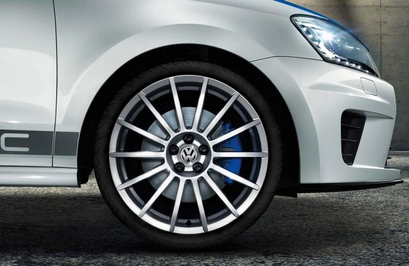

Är det någon som vet om man får på 16" fälgar på en Polo R WRC, eller om man måste upp på 17"? Har dålig koll på om bromsarna är större än på min Polo GTI.

Kollade i mitt etka och den har inte samma art nr på skivorna eller oken. Men står inga mått. Men den har 18" fälgar std och ser hyffsat trångt ut bakom dessa om man kollar bilder.

Det står på Volkswagen Motorsports sida att den ska ha 16" skivor. Men på bilderna tycker jag inte att de ser så enorma ut?! Men det kan väl kanske bli lite tight med 16"... Skit också! :)

” Reservhjul 6 J x 16 med normaldäck, stål” – Dvs du borde kunna köra på 16”

Ser ut att vara 310x25mm skivor enligt etka på R WRC

Rek. dimension är 195/50 R 16 84 på 6x16 med ET 40
