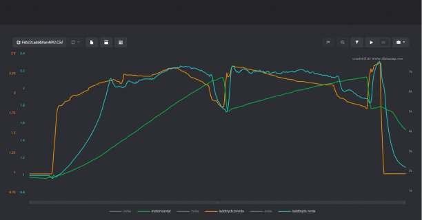

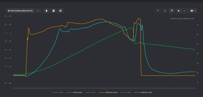

Så det jag har hittat förutom filmen är att Aktuatorn ska ligga på 3.6 - 3.8V i grundläget,
samt att max laddtryck skall vara 1.2Bar.
Har försökt få detta bekräftat av två oberoende verkstäder men utan deras guidade funktion
i deras Dator kan dom inte bekräfta någonting.
Så nu har jag skaffat dator samt VCDS och ska logga själv istället.
