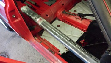

Skruvtvånget beror på dragande och skjuvande krafter som kan slita loss orginalplåten vid kraftiga smällar.
Då svetsarna endast sitter ute i kanterna och med skruvar fördelar trycket mycket mer.
Kan tyckas överdrivet , men i tävling är det ju förarens säkerhet som styr.
Om man tar en smäll där kraften blir dragande så kan ju plåtarna dra ganska långt innan de tar stopp.
Det kan i sig ge en ganska lång bit buren kan flytta sig innan det tar stopp.

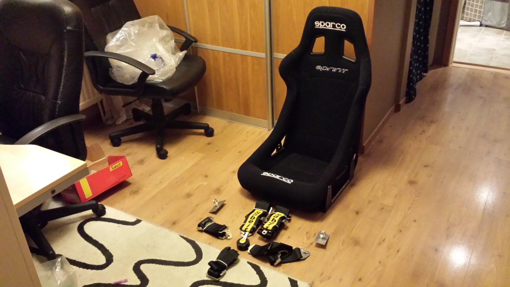

Idag en liten bilresa för att shoppa loss.
Bifogad fil 7114
Sparco Sprint
Sabelt 6-punktsbälte
Fästen
Bältesöglor
Bifogad fil 7115
Stolen passade mig bäst av de jag provade, bonus att den ligger bra i pris.
På 4-punktsbälten sitter midjerem ihop med axelrem, så man får trä ut armarna
när man knäppt upp bältet.
Därför blev det 6-punkt, jag tycker om fördelen med att remmarna är var för sig.

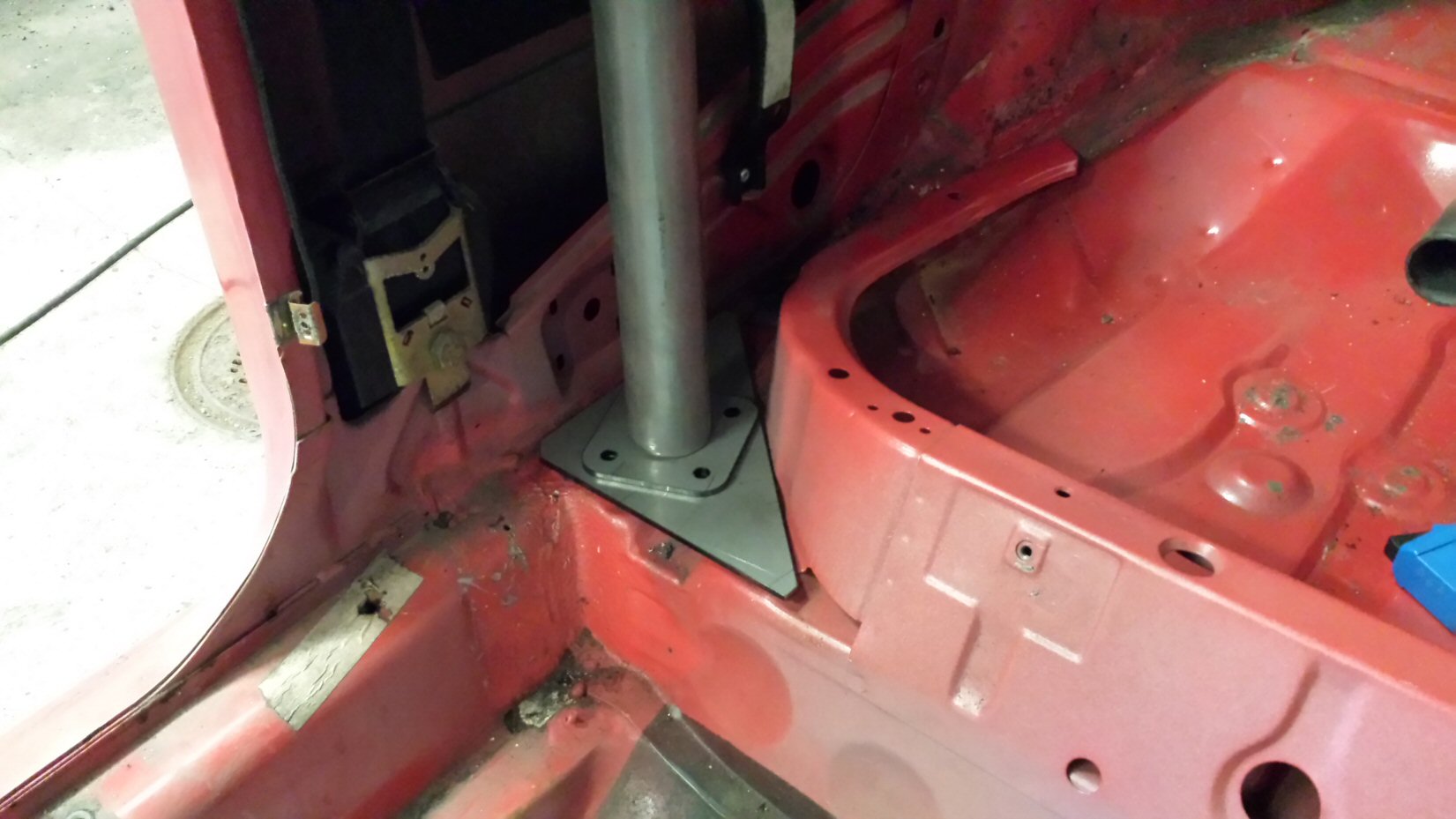

Men det blev inte bra, hamnar för högt, fästplattorna får jag nog skippa.

Bältet tänkte jag från början sätta i burröret mellan fjädertornen, men det blir 80-90cm bakom stol,
man kan korsa dem har jag sett, men smäller man ordentligt töjs bälten 20%, då gör det ont om
axelremmarna töjs över 30 centimer.
Så istället kommer jag antagligen svetsa ett rör mellan huvudbågen strax under stolens hål
för axelremmarna.
Då hamnar bältesfästen ca 15 cm bakom stol.
0-20° nedåtlutning rekomenderas.
http://i1167.photobucket.com/albums/...psn03vsyjd.jpg
Kommer att skippa fästplattorna, svetsa nytt rör enligt det gula och därmed bygga fast lutning på stolen,
kapa bort det rödmärkta röret och bygga nya profiler för att skruva direkt i stolen.
Edit, eller ska man kanske montera stolen med fästplattor direkt i golvet?

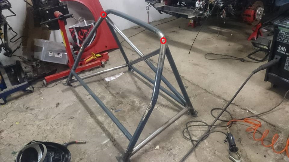

Bältessträvan hamnar 32° nedåt från axelhålen, vilket är lite mycket,
så den ska flyttas 10 cm uppåt, får då 8° vilket borde bli lagom.
Bakåtsträvan borde HELST möta huvudbågen där sida möter tak.
Dvs högre upp än du nu satt den om man ska vara rätt ute.
Detta för att kunna ta upp max moment OM man kör upp å ner.
Dvs där på bild där du knutit ett snöre som hänger på t.ex förarsidan.
Ingen klagan , bara påpekande i rätt anda.

Om du skall ha framdel behöver du flytta upp bakre rören så att främre och bakre möts

Burar som har för låg infästning av baksträvorna blev förbjudna för länge sedan. Man konstaterade att det blev en brottanvisning ovanför infästningen och buren kollapsade. Burarna i gamla V4or hade den typen och alla fick byta ut strävorna.
När du ändå bygger nytt skulle jag rekommendera att du väljer en lösning där du fäster dem så högt du kan, gärna som på min bifogade bild.
Bifogad fil 7163
Så här ser Davids bakre burhalva ut idag. Markerade ut på bilden var de främre rören möter bågen. Dom är alltså i höjd med baksträvan.
