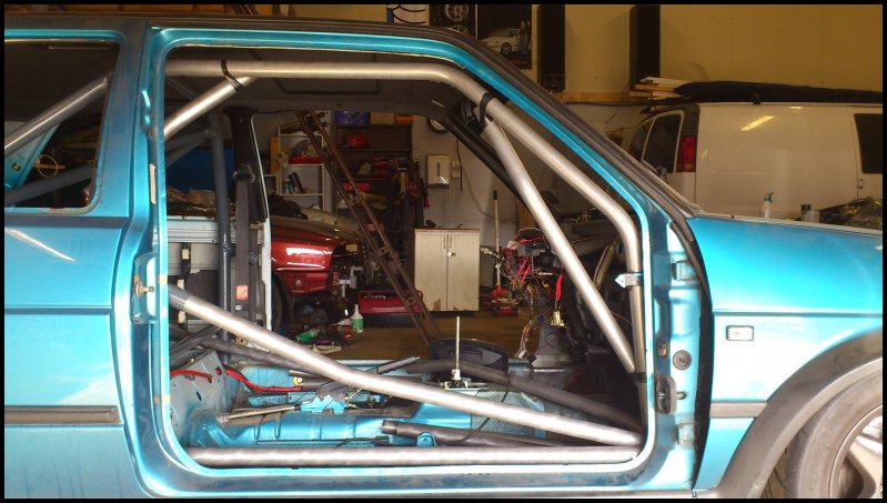

Tittar man noga där din huvudbåge möter golvet/hyllan så lutar det åt denna
installation även för min del, då får jag den marginal till bältet som jag tror behövs.

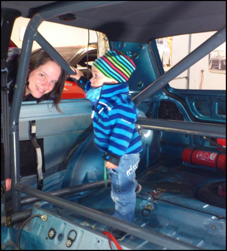

På denna bild ser man att dina bakåtsträvor sitter ganska lågt och att innertaket är kvar.
Det borde gå att vinkla hela buren framåt ca 45° eller kanske t.o.m. lyfta ut den (?)
för enklare helsvetsning och målning.
