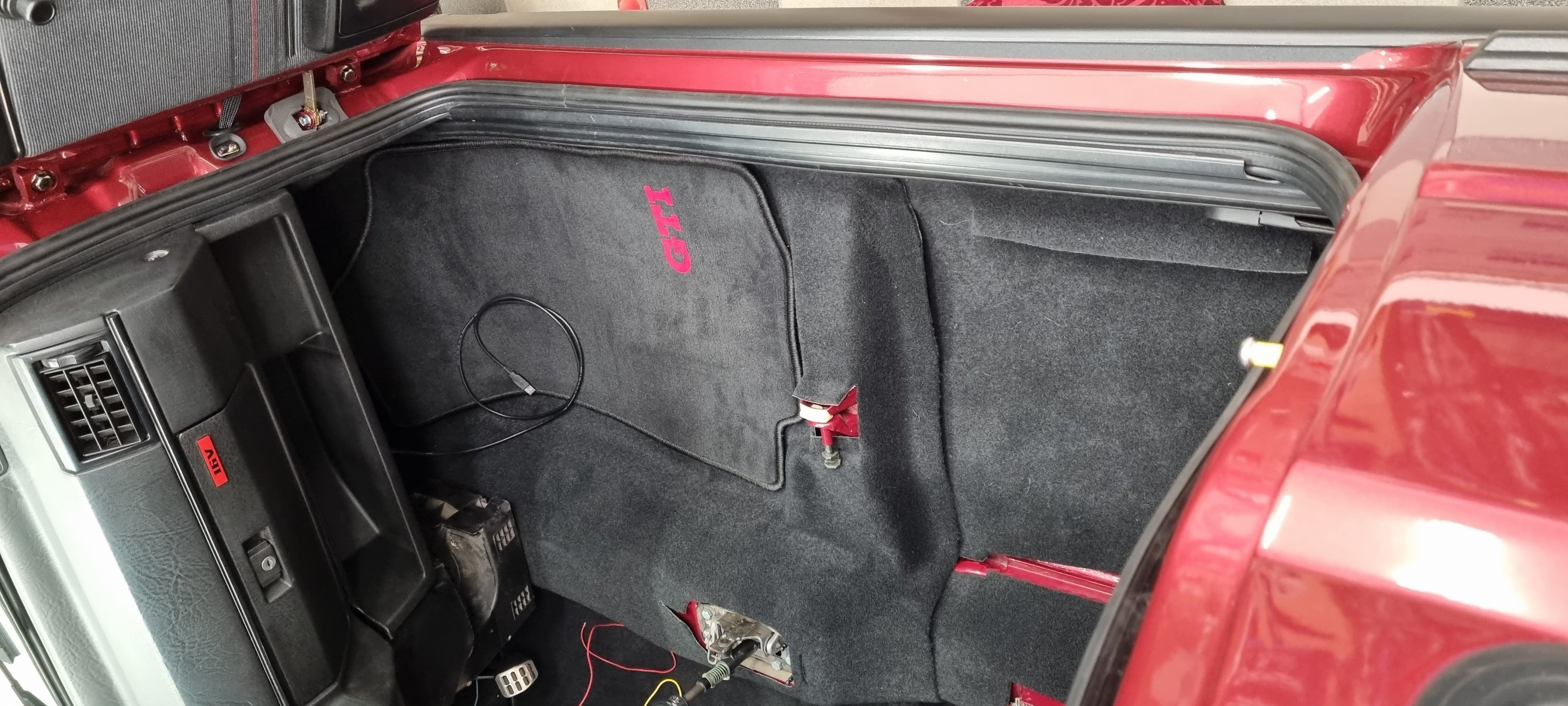

Nu när bilen startar så blev behovet av att kunna sätta sig i bilen och manövrera pedalerna etc plötslig ett behov. Och det är ju alltid roligt att montera in nya grejer som legat länge och väntat på att få komma på plats :)
La i den nya golvmattan fram, som efter mycket våld och trimmande med sax passade.

Gummilist/instegslist/matta monterat:
Bifogad fil 13721
