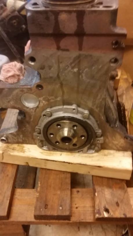

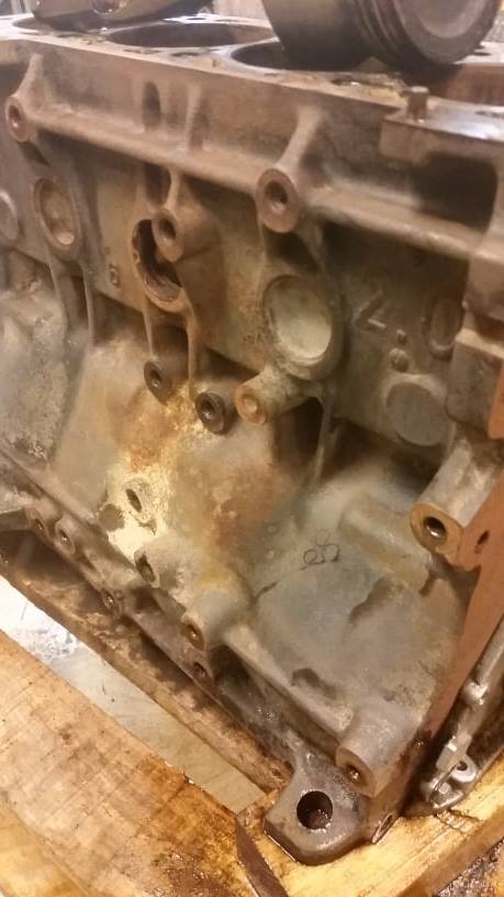

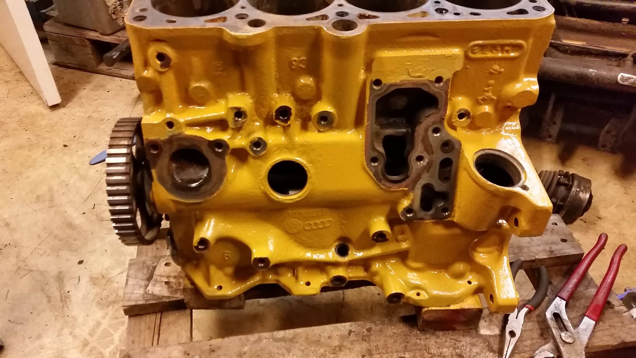

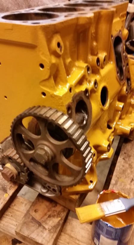

Har på sista tiden tagit tag i mon 2,0 2E motor.
Tvättat av mesta skiten och rensat.
Avfettat och spolat med bromsrengöring.
Bifogad fil 10898
Bifogad fil 10899

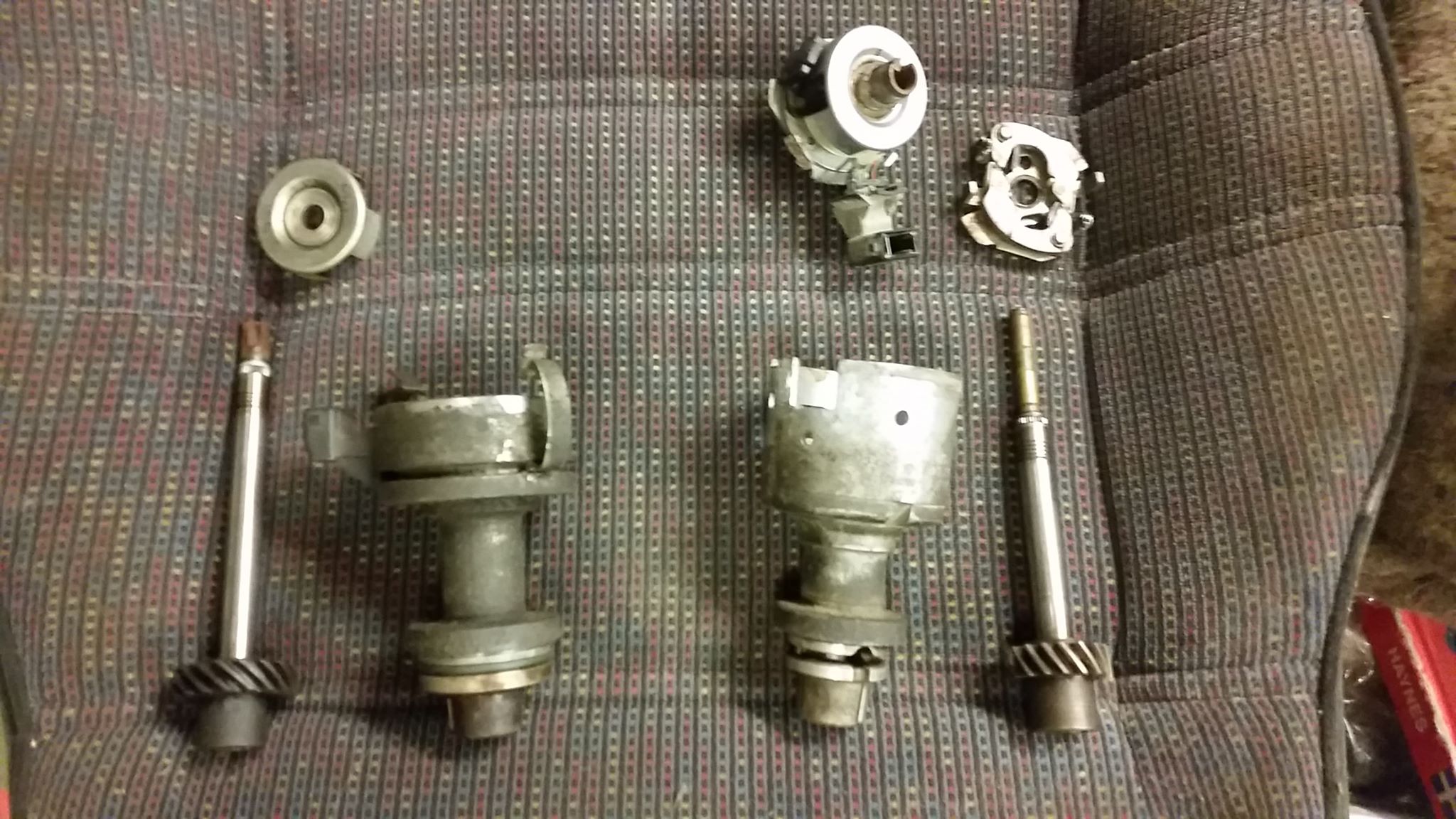

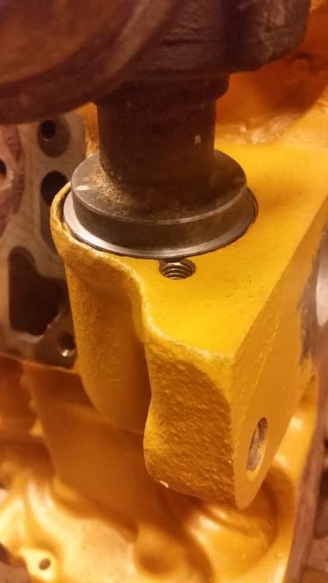

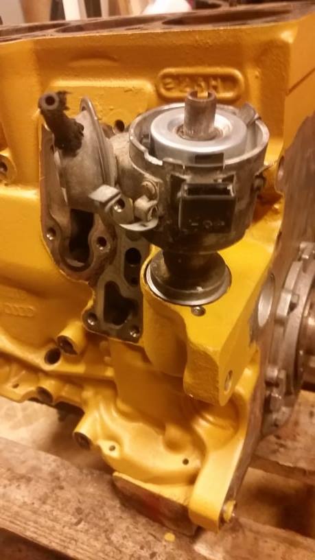

Sedan har det skruvats fördelare med.
Kommer köra förgasare och original omkring.
Därför blir det vaccumfördelare.
Skall senare tillverka adapter för fördelarhålet.

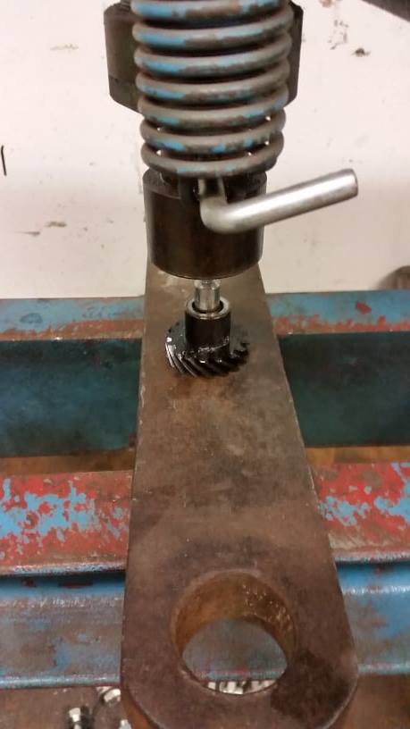

Ta isär, pussla och få ihop.
Bifogad fil 10901
Bifogad fil 10902
Bifogad fil 10903
Bifogad fil 10904
Bifogad fil 10905

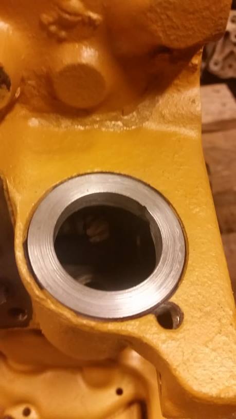

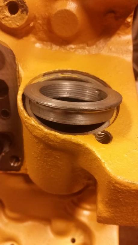

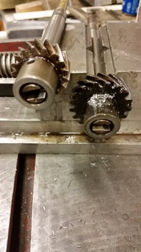

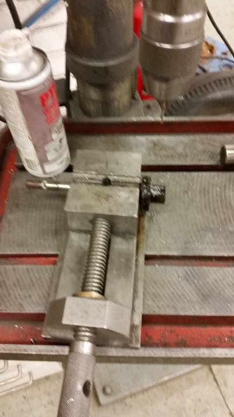

Svarvade en snutt.
Inte bra eller snyggt men gjort.
Gjorde en lite adapter idag, nu kanske fördelaren passar.
Bifogad fil 10914
Bifogad fil 10916
Bifogad fil 10915
Bifogad fil 10917
Alltid kul att få tillverka lite saker!
Snyggt!
kom nu bara ihåg att svarva av förelarhuset lika mycket
som adaptern bygger uppåt :)
Jo jag har tagit lite på huset.
Får se om det blir mer eller om det räckte.

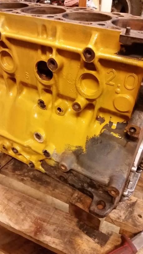

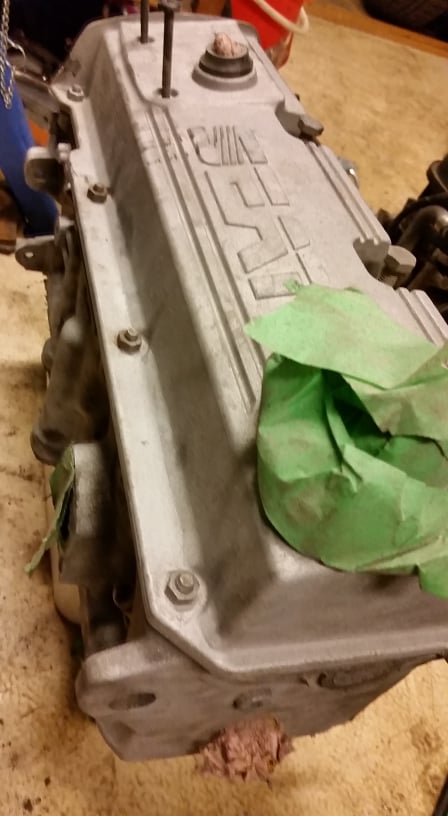

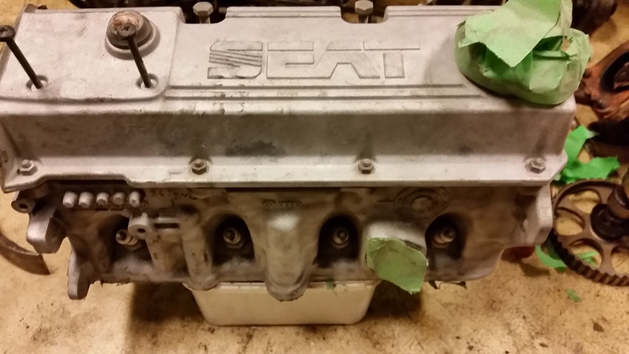

Bygger vidare på "sniken".

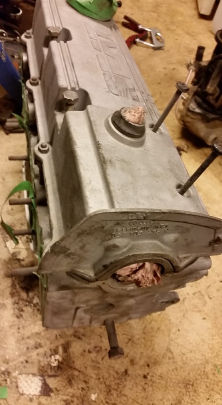

Blästrat av topp, ventilkåpa och insug.
Allt var tejpat NOGA så ingen oro för sand i hål.
Står nån skit på ventilkåpan pga bytt , skall slipa bort det.
Insuget.
Beror på om det blir förgasar eller förgasarinsprutsinsug?
Bifogad fil 10935
Bifogad fil 10936
Topp och ventilkåpa.
Bifogad fil 10937
Bifogad fil 10938
Bifogad fil 10939
