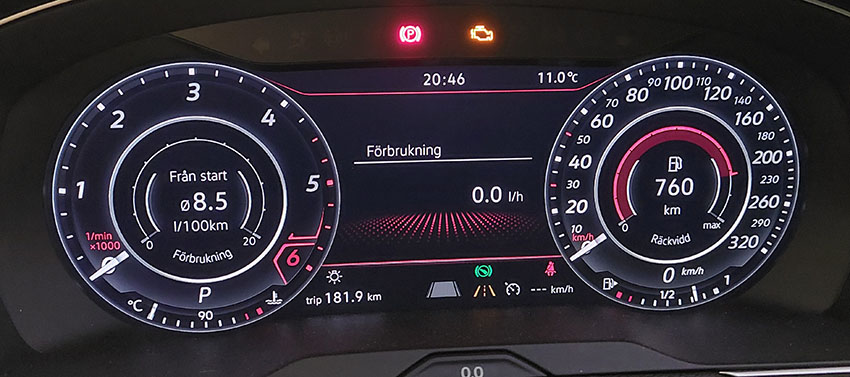

Jag kodade om displayen på min passat igår. Fixade till 10 färgers menyn och bytte tube och depiction version.
Måste ändå hävda att det ser betydligt trevligare ut. Betyligt sportigare än originalet. :)
Bifogad fil 13861
