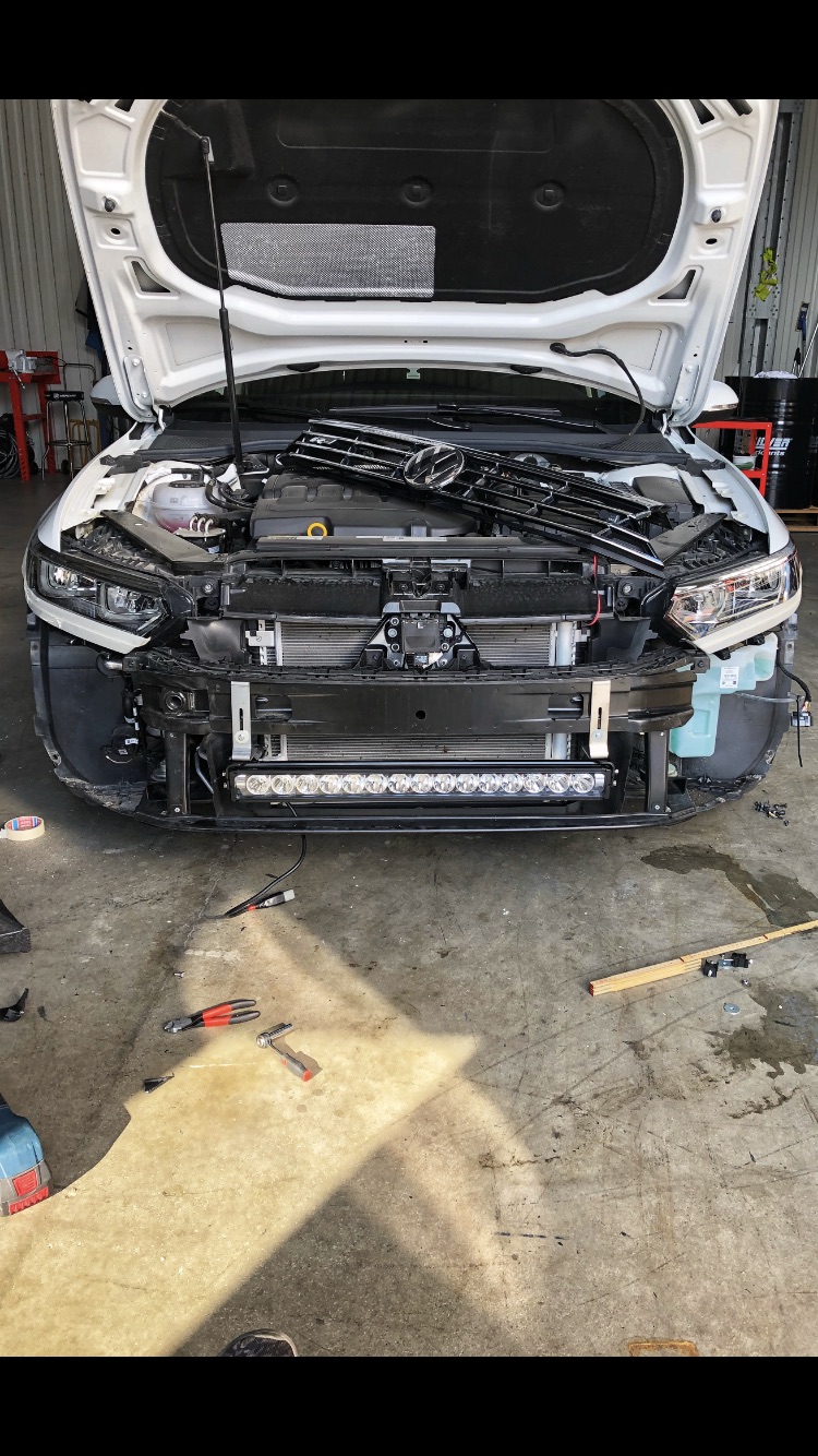

Som skrivit precis ovan monterade jag en ramp bakom regskylten, monterat med popnitar.
Den sitter fint NU, men visst blir det visst "fladder" av att den bara sitter i plast när man kör på ojämn väg. Dock kan jag rekommendera att kolla nogrant vart man sätter nitarna för jag lyckades klämma en kabel som går bakom vilket gjorde att parkeringssensorerna slutade att fungera (och en del annat också pga det).
Men jag körde lite "snik" (eller brute-force) montering och sågade gallret under regskylten. Helst skulle jag vilja haft rampen bakom gallret, men det blev för mycket krångel.
Sorry att svaret inte ger dig SÅ mycket svar på dina frågor, men delar med mig lite av mina erfarenheter.
Bra svar ändå. funderar på lite olika alternativ.. pratade också lite med en verkstad om vad de tyckte.. de kommenterade på att man ska vara medveten om att monteringen under regskylt (antingen innanför eller i gallret) gör att man tappar kanske 20-30% av luftkonditioneringens kapacitet. Tänker att detta borde vara lugnt.. har inte upplevt att bilen haft svårt att komma ner i temperatur på sommaren. Någon som har erfarenheter av detta.. märks det ngn skillnad eller är det inte så man märker så mkt?
Inget jag märkte nåt av nu i sommar i alla fall.
