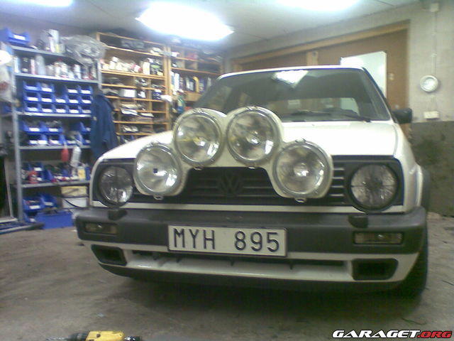

Monterat dit ljusboxen nu.
Men vet inte om jag blev så nöjd dock.
Dålig passform mot huven och den vibrerar lite = ljusen "flimrar" något när de guppar.
men de vart grymt ljus när ljusen kom upp högre än vanlig kofångar montering.
De kanske blir att sälja boxen och köpa en som passar och är gjort för mk2 eller bygga ett fäste i fångaren och köra 4st ljus på vanligt vis.
Men bedömm själva bra eller anus?

ser ju bra ut! tråkigt ta bort det nu när du borrat och så i huven ! jag hade kört på detta!

Ett av problemen på Mk I & Mk II är huven.
Den är oftast inte så stabil att fästa boxen i.
Förstärk under/inne i huven och staga på sidan så den sitter fast.
Finns ju lämpliga stag man lätt lossar om huven behöver upp.
Ljusboxar passande Mk II man ser på rallyn har oftast ljusen i en rad i höjd med huvkanten , de som säljes för golf annar har liknade den du har men sidoljusen sitter inte lika lågt , detta gör att den flexar mindre.
Kolla denna länk: http://docs.google.com/Doc?id=dd53k3g2_12cqqbn3dc
Där har du lite modeller som båda passar Golf.
Kolla modellerna 1,2 & 3 , nr.3 är den jag tycker fungerar bäst.
Men den är åxå den som skymmer en del sikt om den hamnar för högt.
Men som sagt förstärk och staga är nog melodin , kapa ur mer på sidorna så den ligger bättre mot huven , de distanserna du har mitt på huven är nog ett av problemen med fillmer och vibrationer.
Ja den kommer nog få stanna :)
jaså? blir de nå köp då?
De här ska ja kolla upp :) tack för fin info!!
Men ja har lagt mina distanser där bara för att annars pekar ljusen upp i himlen :)
och alla skruvar går rakt igenom balkarna så den sitter inte bara i plåten.
Kapar ja ur den mer för att få ner den längre så finns de ingen plan yta att skruva den mot huven + att lamporna som nu är H1 blir att ta i grillen jätte mkt, redan fått gjort lite spec kontakter för att inte ta i grillen.
Men jag ska fixa några stag till nummerplåts hållaren så ska den nog funka!

Hej,
Med den typen av ljusbox på golf 2 måste du sätta på 2 st huvlås av spiralfjädertyp i underkant och fästa i stötfångaren. Stört omöjligt att få den stabil annars.
Vi hade det både på den gamla 2:an och 3:an.
/Ulf
Tar mig friheten att svara.
Ulf kanske har andra tips men du får mina här.
Finns antingen dessa med fjäderbelastad hake och en krok: http://rallyimport.jetshop.se/ShowPr...did=74&cat=116
Eller dessa som är vanliga stag med kulledsfäste: http://www.autokatalogen.se/afw/umea...odeIdNo=297283
De går lätt att demontera de med för snabba servisar!
