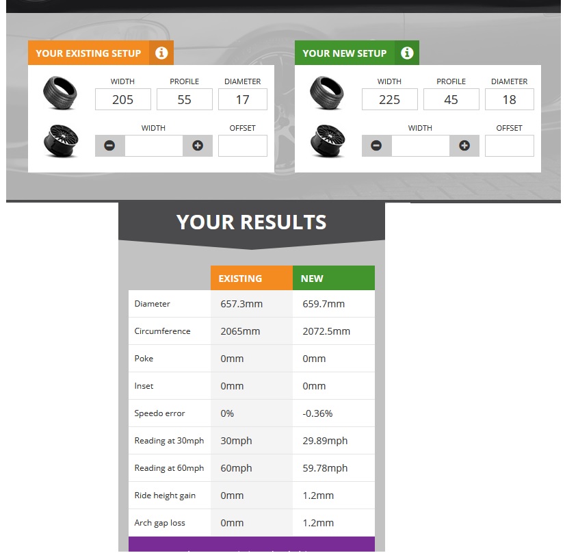

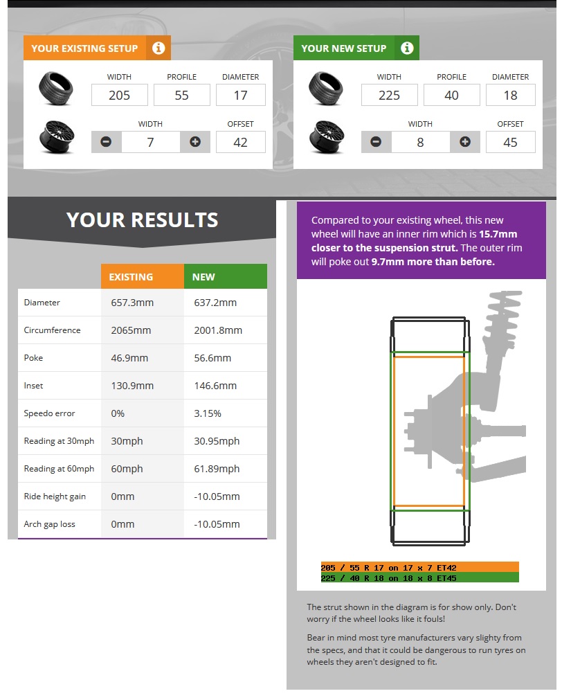

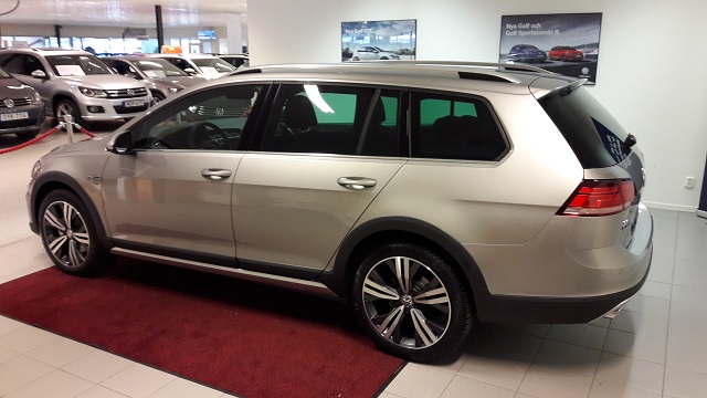

Jag tittar lite efter nya sommarhjul till min Alltrack.
Tycker 18” Pretoria ser trevliga ut. Original VW mått på
dessa är 7,5x18 et 51. Har hittat kopior med måtten 8x18 et 45.
Kommer det att passa? Vill inte få problem med att det tar i någon stans.
Tänker mig däckstorlek 225/40/18
