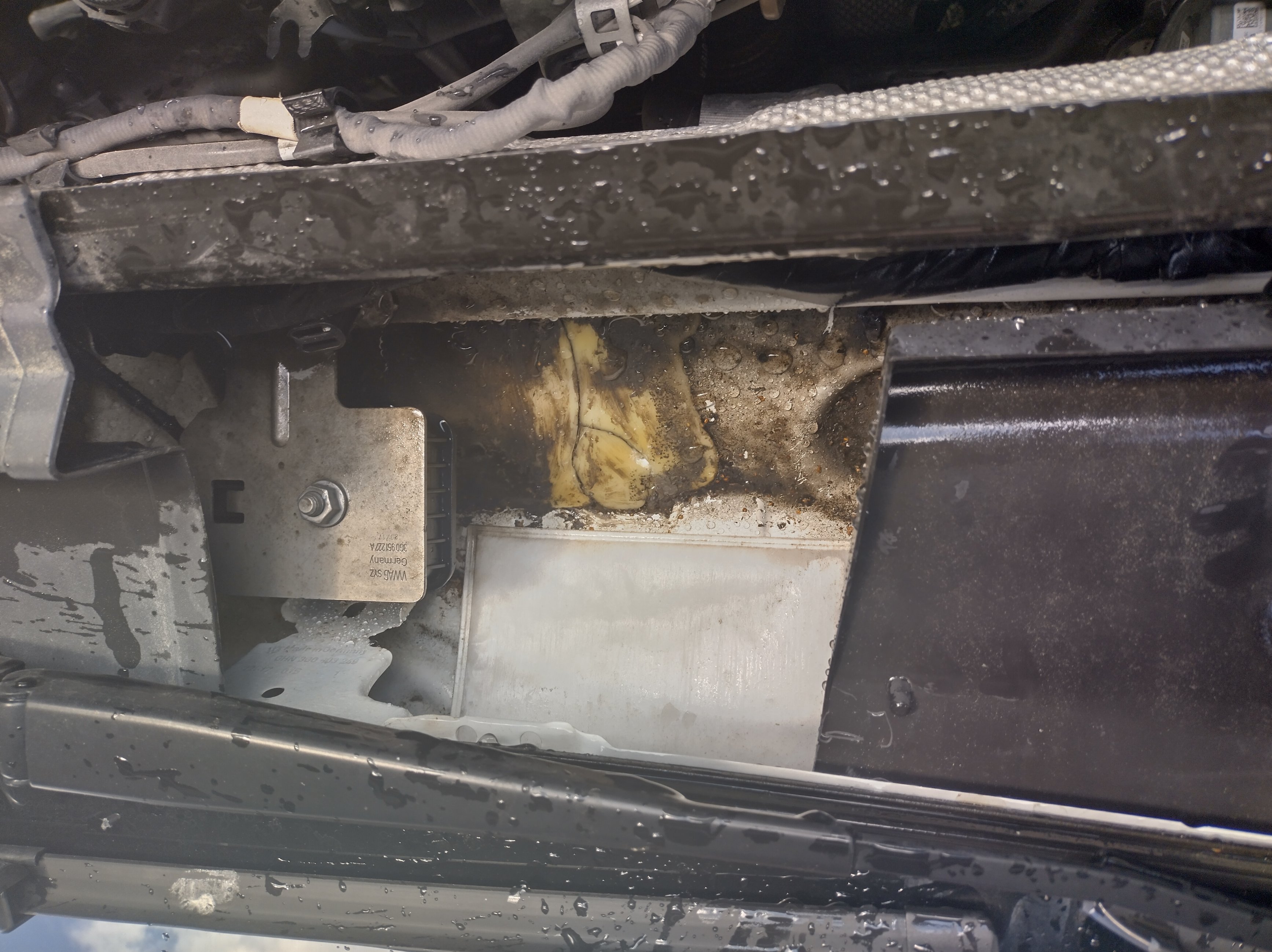

Noterade nyligen att min Passat kombi MY2018 hade ett mindre fotbad för baksätespassageraren på höger sida. Jag misstänker skarpt att detta inte är ett tillval :) Så nu behöver jag hjälp att lokalisera varifrån vattnet kommer.
Hittills har jag gjort följande:
Bilen har taklucka/glastak så det var det första jag kollade. Men listerna ser hela och fina ut. Avrinningshålen och kanalerna ser även de rena ut. Försökte blåsa lite med tryckluft i hålen men kom inte åt så bra. Kanske lika bra det om man med trycket blåser loss någon slang någonstans…?
Även listerna runt dörrarna ser täta och fina ut.
Nästa koll gjordes under vindrutan vid vindrutetorkarna. Kan inte se att det är någon vattensamling där. Har inte tagit loss plasten utan bara titta ner genom nätet, men jag tycker man verkar se ganska bra så.
Kollade under golvet i bagagen men där är det snustorrt.
Har tagit ut kupéfiltret och kollat där då det verkar vara ett problem i äldre Passat. Men ingen fukt där.
Tog grovdammsugaren och sög bort så mycket vatten som det gick men efter en natt med hällregn var det mer vatten där. Så den verkar ta in vatten där den står.
Bilen stod då i ett svagt uppförslut. Jag flyttade den så den stod i ett svagt nedförslut istället och jag har nu noterat fukt under passagerarstolen fram. Det finns ett utskuret hål i mattan där och lyfter jag på ”locket” känner jag att mattan är blöt under. Dock verkar det inte vara något framför stolen. Ännu… Definitivt inget som märks upp mot torpedväggen.
Vid säkerhetsbältet till passagerarstolens nedre fäste vid B-stolpen finns också möjlighet att sticka in fingret till plåten men där är det torrt.
Nu har jag börjat få slut på idéer. Så är tacksam om det är någon som har något förslag innan jag skickar in den på verkstad för en dyr felsökning?
