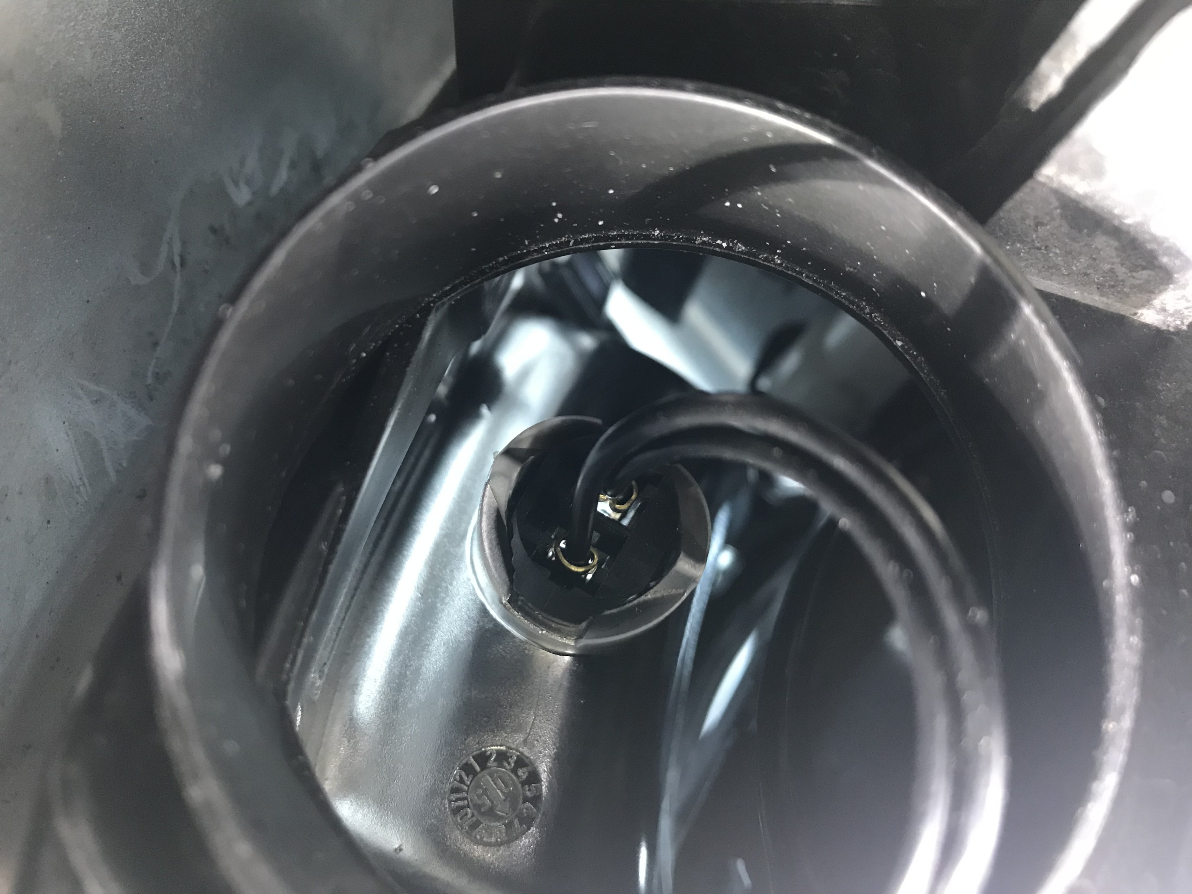

Klistrade in en bild (lite sned blev den),kan lampan ha ergat fast?https://www.gtiklubben.nu/forum/blob...5-b1420ae6de9f

Ooh, det finns sånna där hållare med spärr-öron på, dom sitter stenhårt, tills dess att du lägger lite spänn på kabeln och lyckas få in en nagel på ena "örat", då hoppar dom ur lätt, det ser ut som att det är just sånna på bild.

Kan du få till en bättre bild med lite lyse in på själva lampsockeln?
Fler bilder…! (Den övre bilden blev tyvärr nästan upp o ned.)
Har försökt dragit i både kablarna men det går inte att dra bakåt,möjligen att den rör sig lite lite.
